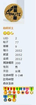

這個在個人資訊前面加上小圖示,不用代碼,在後臺一樣可以實現。
看這是效果圖片:
(12.71 KB)
2011-3-2 12:08

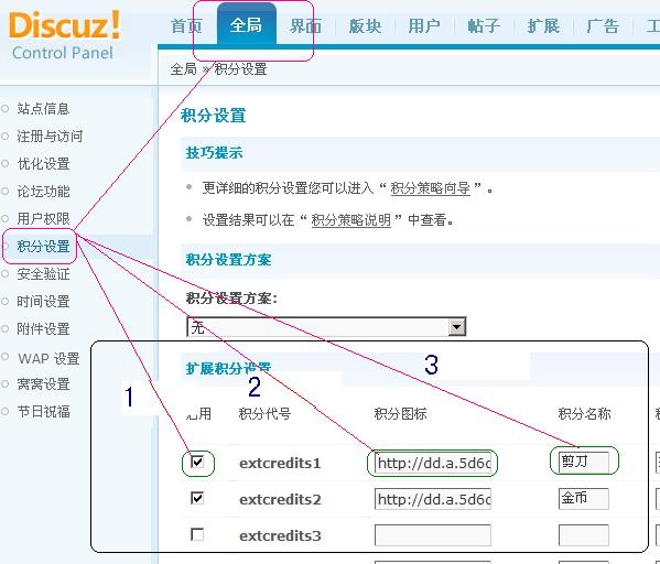

第一步:
(47.42 KB)
2011-3-2 12:08
1.全局--積分設置--擴展積分設置--啟用[這裏要打勾]
2。積分圖示:貼上圖示位址碼,這個要注意[圖片必須先上傳到自己的論壇,
再獲得位址碼,附件不能刪除]
3。積分名稱:寫上你的個性積分名稱
PS:圖片看不清楚,請雙擊。

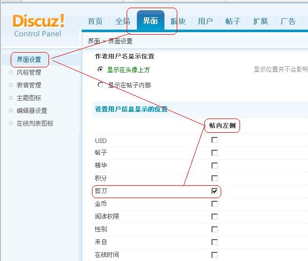

介面--帖子內容頁--設置用戶資訊顯示的位置[所啟用的積分名稱要打勾]
詳細文字設置介紹:
1。全局--積分設置--擴展積分設置[寫上你的個性積分名稱]
2。全局--積分設置--擴展積分設置--啟用[這裏要打勾]
3。全局--積分設置--積分圖示[這裏要貼上圖示位址碼]
4。介面--帖子內容頁--設置用戶資訊顯示的位置[這裏設置]
