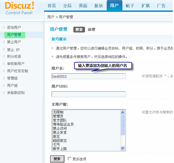

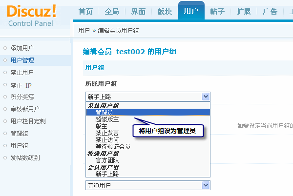

1、將你需要設置為創始人的賬號先設為管理員
系統設置 => 用戶 => 用戶管理,查找要添加為創始人的用戶
搜索到用戶後,對該用戶所在的用戶組編輯為管理員組。
2、在配置文件中添加創始人UID

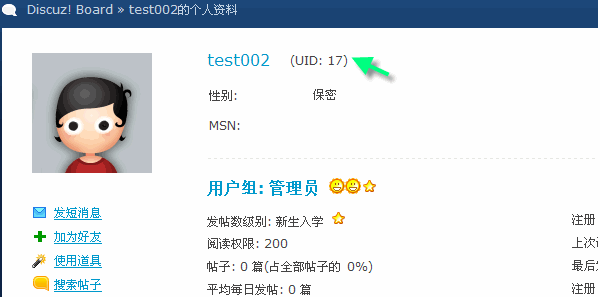

將要添加的創始人的 UID 加上去,UID 之間使用英文的逗號隔開
如圖所示,要添加為創始人的用戶的 UID 是 17
