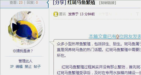

原创:无界
更新页面,头像就会变换
1.打开viewthread_node模板
  1. <div class="avatar">
viewthread_node模板里有两处<div class="avatar">代码,在第二个<div class="avatar">代码底下添加
  1. <script language="JavaScript">
  2. var how_many_ads = 5
  3. var now = new Date()
  4. var sec = now.getSeconds()
  5. var ad = sec % how_many_ads;
  6. ad +=1;
  7. if (ad==1){
  8. banner="图片地址";
  9. width="100";
  10. }
  11. if (ad==2) {
  12. banner="图片地址";
  13. width="100";
  14. }
  15. if (ad==3) {
  16. banner="图片地址";
  17. width="100";
  18. }
  19. if (ad==4) {
  20. banner="图片地址";
  21. width="100";
  22. }
  23. if (ad==5) {
  24. banner="图片地址";
  25. width="100";
  26. }
  27. document.write('<img style=\"padding: 5px 5px 8px;background: #FFF url() 0 100% repeat-x;\" src=\"' + banner + '\" >')
  28. </script>
注:图片大小为120*120
测试地址:http://jiapinshuizu.imotor.com/thread-1437-1-1.html
圖片附件: GIF动画录制工具20200416182950.gif (2020-4-16 18:34, 1.2 MB) / 下載次數 2979
http://www.xclub.tw/discuz/attachment.php?aid=80592&k=13591a8773fcaac6cb28a196283a1471&t=1751880133&sid=7Zhj7x
