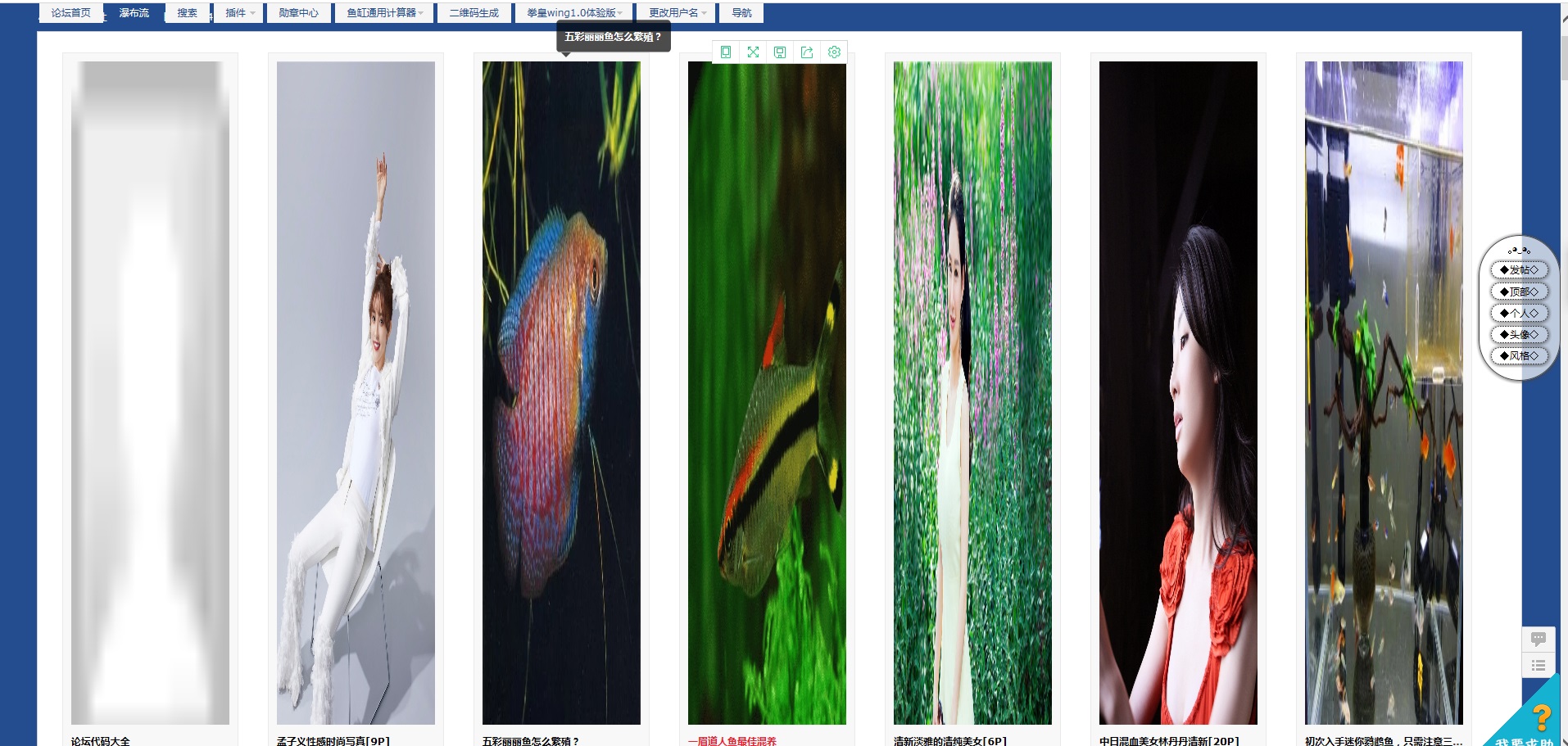

瀑布流图片今天不知怎么都变长了,请各位老大帮忙看看是哪出了问题,怎么修改,谢谢

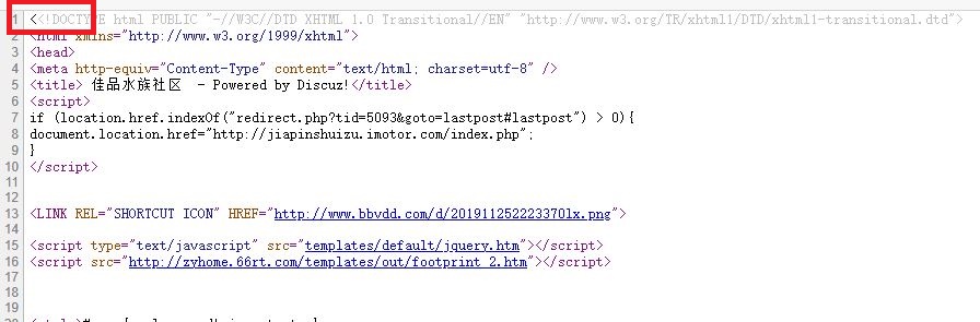

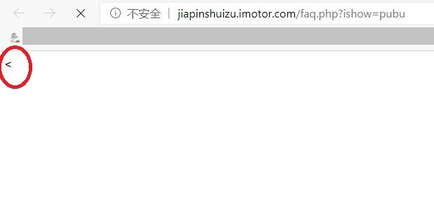

我在刷新你的瀑布流时出现这个 ( < )
应该在安装这个pubu模板或数据调用时不小心添加的,找找看删除后应该就没问题了。
