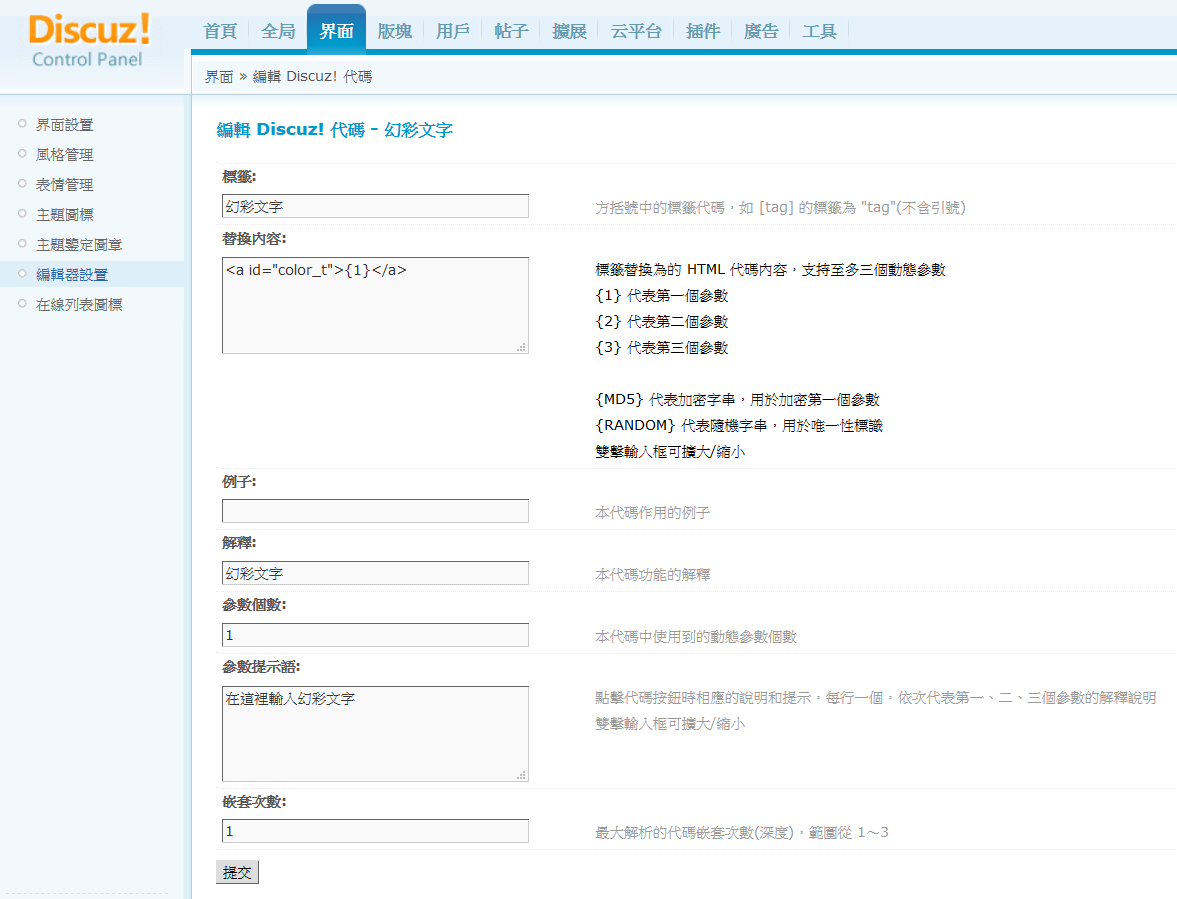

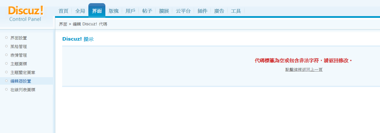

作者: 繽紛色彩    時間: 2020-3-20 20:02
圖片演示
網址演示
代碼獲取
無界 發表於 2020-3-20 00:42
資料如上填入
郤出現這樣的情況
請問前輩
有甚麼地方出錯呢?
圖片附件: 11.png (2020-3-20 19:58, 91.29 KB) / 下載次數 4851
http://www.xclub.tw/discuz/attachment.php?aid=80304&k=d758f8caef6ba1a3a0a52344d2ffb44a&t=1746124055&sid=q5Dq4k
圖片附件: 11.png (2020-3-20 20:01, 43.8 KB) / 下載次數 4937
http://www.xclub.tw/discuz/attachment.php?aid=80305&k=077f0db08491219825c0fc105b609baa&t=1746124055&sid=q5Dq4k

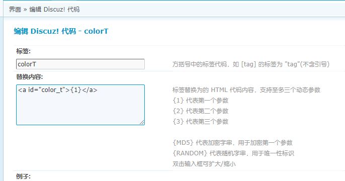

作者: 無名.    時間: 2020-3-20 21:40
回復 6# 繽紛色彩
妳的标签填写错误,如图:
圖片附件: 2.jpg (2020-3-20 21:40, 34.11 KB) / 下載次數 3320
http://www.xclub.tw/discuz/attachment.php?aid=80307&k=00683db393cd91a04182ae5be6a3f32b&t=1746124055&sid=q5Dq4k

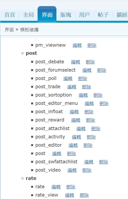

想再問問
第四步:打開post模板,在{subtemplate header}的下邊加
是打開那一個post呢?
圖片附件: POST.jpg (2020-3-21 13:34, 97.88 KB) / 下載次數 3523
http://www.xclub.tw/discuz/attachment.php?aid=80308&k=066a2a70e58e51eab2be209ea3f7e0ab&t=1746124055&sid=q5Dq4k
作者: 無名.    時間: 2020-3-21 14:52
回復 15# 繽紛色彩
post_editor 的下边,就是倒数第3个  post

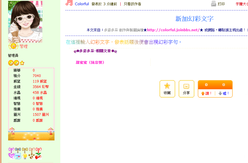

作者: 繽紛色彩    時間: 2020-3-21 19:47
本帖最後由 繽紛色彩 於 2020-3-21 20:03 編輯
回復  繽紛色彩
    你把color_t 改为colort试一下,css那里也改为这个名字
无界 發表於 2020-3-20 20:15
謝謝前輩耐心指導
成功了一半
原本css那裡依你所說
將color_t 改为colort试一下
但不成功
期後嘗試使用原本的color_t
文字才可以出現色彩
但沒有出現色彩幻變
圖片附件: 色彩漸變_02.png (2020-3-21 19:44, 93.11 KB) / 下載次數 3414
http://www.xclub.tw/discuz/attachment.php?aid=80309&k=5b0cf50071bc339fc9bddb2f6563969f&t=1746124055&sid=q5Dq4k
作者: 无界    時間: 2020-3-21 20:46
回復 17# 繽紛色彩
    因为你安装了“让论坛动起来”的css代码

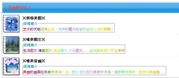

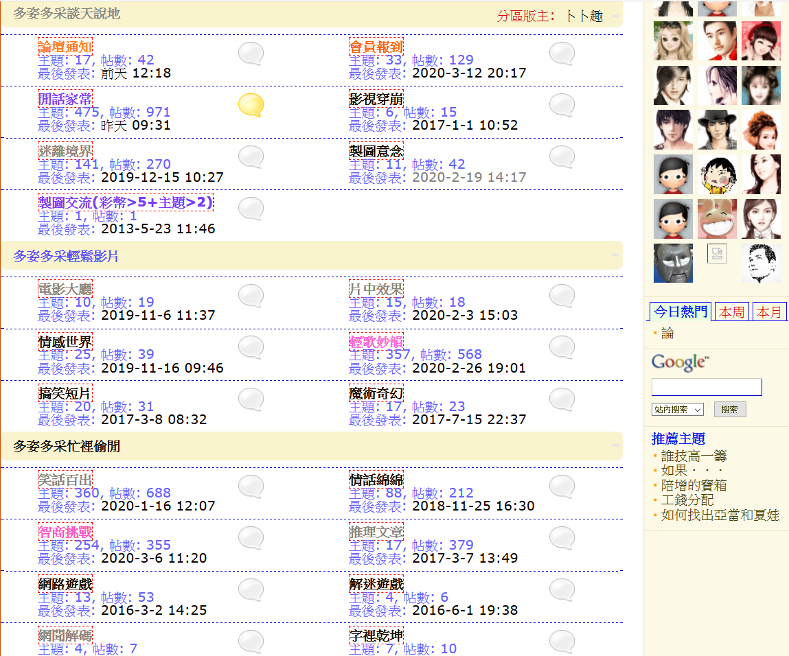

作者: 繽紛色彩    時間: 2020-3-27 16:11
這是首頁的靜止色彩
可以修改為幻彩嗎?
圖片附件: 版介.jpg (2020-3-27 16:09, 54.37 KB) / 下載次數 3626
http://www.xclub.tw/discuz/attachment.php?aid=80323&k=500b756ebb13463af2a729ea264b2de2&t=1746124055&sid=q5Dq4k
作者: 無名.    時間: 2020-3-27 17:06
回復 25# 繽紛色彩
是不是我论坛那种效果
http://i-share.66rt.com/
  1. .list th,.list th h2 {
  2.     color: #8c888b;
  3.     background: -webkit-linear-gradient(45deg,#00f2ff,#ff5200,#ffd300,#4000ff,#006bff);
  4.     -moz-linear-gradient(45deg,#00f2ff,#ff5200,#ffd300,#4000ff,#006bff): ;
  5.     -ms-linear-gradient(45deg,#00f2ff,#ff5200,#ffd300,#4000ff,#006bff): ;
  6.     color: transparent;
  7.     -webkit-background-clip: text;
  8.     animation: ran 50s linear infinite;
  9. }

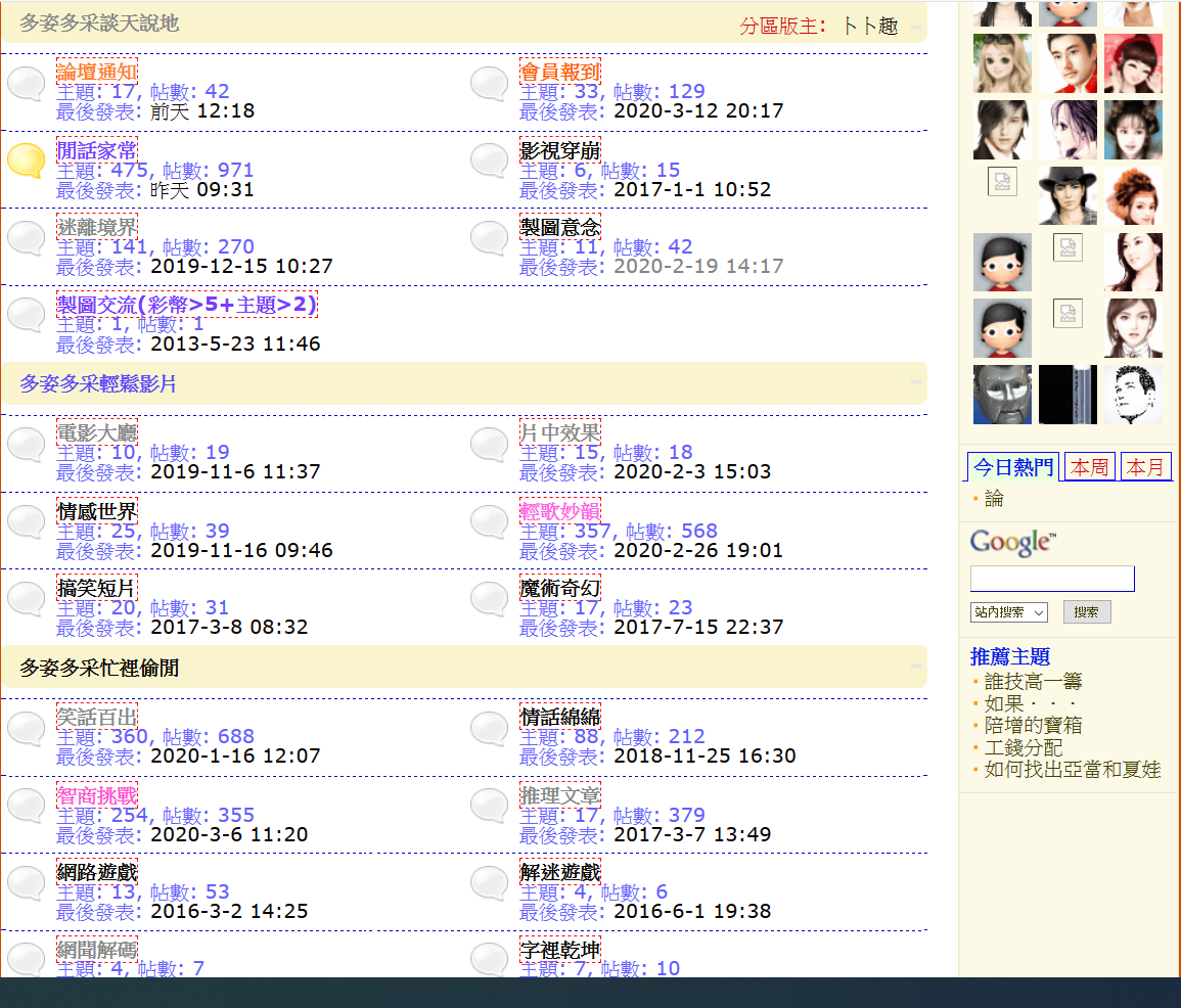

作者: 繽紛色彩    時間: 2020-3-27 20:35
回復  繽紛色彩
css_common模板
無名. 發表於 2020-3-27 19:38
哥...
點解會係前面個泡泡飄走的?
圖片附件: 移-01.png (2020-3-27 20:34, 300.96 KB) / 下載次數 3506
http://www.xclub.tw/discuz/attachment.php?aid=80324&k=8b53a772eef98e748c77a1ad01707aff&t=1746124055&sid=q5Dq4k
圖片附件: 移-02.png (2020-3-27 20:34, 311.76 KB) / 下載次數 3541
http://www.xclub.tw/discuz/attachment.php?aid=80325&k=8499b6066f7ed062abda60979c263a5a&t=1746124055&sid=q5Dq4k
作者: 無名.    時間: 2020-3-27 20:44
本帖最後由 無名. 於 2020-3-27 20:52 編輯
回復 29# 繽紛色彩
妳把最前面的 .list th 改成 .list h3
刚刚去看了下,发现原来
.list th 是板块图标
.list h3 是板块名称
.list th h2 是板块名称下面的文字
