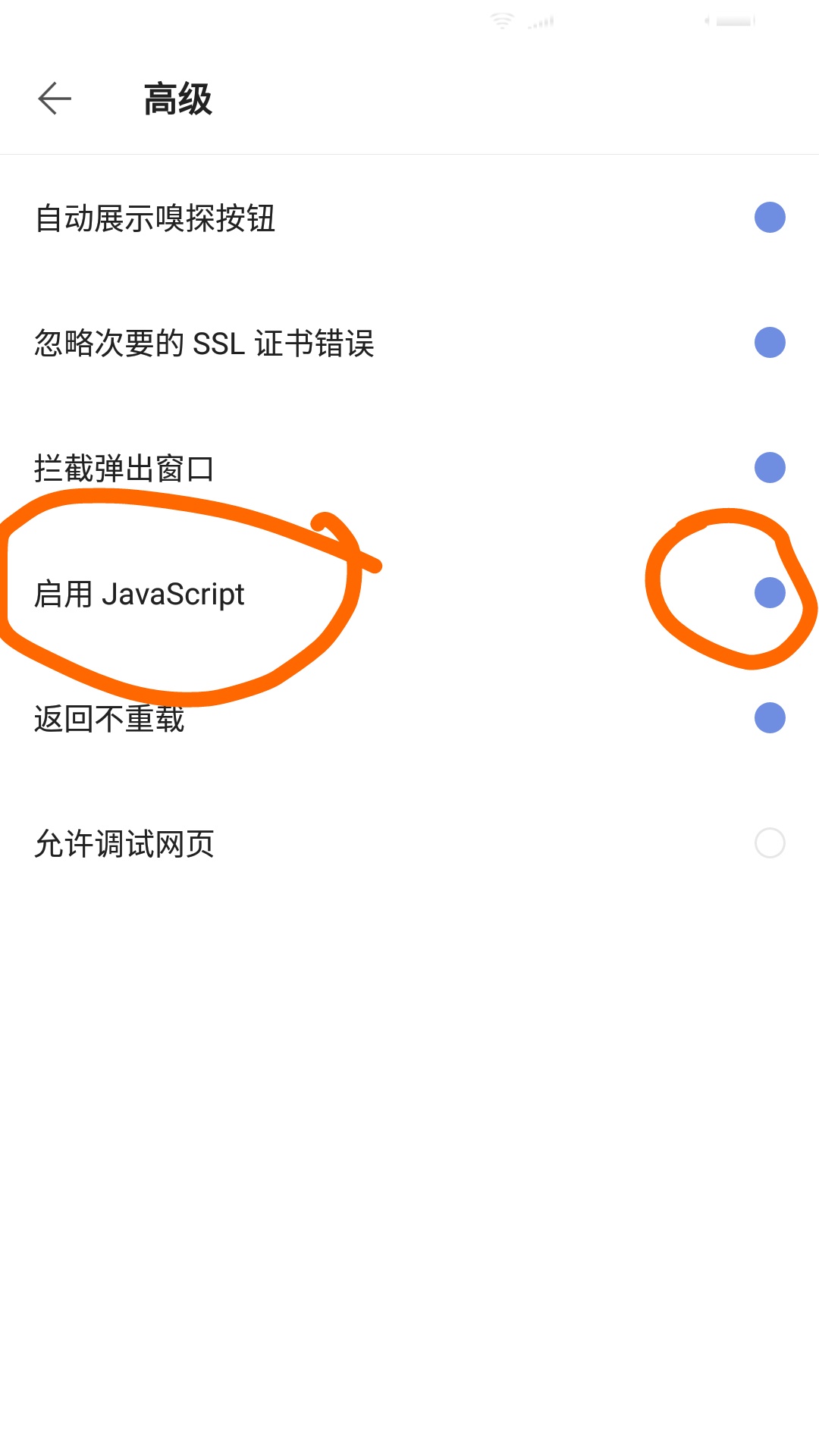

还有一种可能是浏览器设置的问题,上传和表情这些功能,估计是调用java代码实现的
如果你的浏览器设置里,关闭了java,就无法正常使用。
只要开启即可
作者: 网雨霏霏    時間: 2020-2-1 10:30
我在手机端,使用的是via浏览器,设置的方法就是
设置>高级>启用java...
电脑端应该类似,在 高级设置 里面找
圖片附件: IMG_20200201_102646.jpg (2020-2-1 10:27, 102.43 KB) / 下載次數 5082

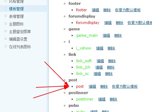

本帖最後由 网雨霏霏 於 2020-2-1 20:51 編輯
发帖和回帖都调用 post模板,而post又会调用post_editor模板【这是我自己研究出来的,不知道正误,所以下面的方法不保证有效。你那么急,就先试试吧。】
不知道你是否在默认风格内修改的?
1、如果否:
较容易。看看你的个性风格里,是否同时都出现了post和post_editor模板:
如果都有,就将默认代码分别替换进来【点击旁边的“恢复为默认模板”按钮即可轻松搞定!】
如果只有一个,是哪一个就只替换哪一个
2、如果否:
也不难,将post和post_editor两个模板都替换为默认的即可。
我将默认的打包了: post.rar (6.03 KB) 这种情况下,就没有简单的“恢复”按钮了,需要你打开模板后,将压缩包里的代码全选复制,然后全部粘贴替换到论坛相应的模板文件内。注意文件名一定要对应,别搞混了
【楼下的作废!】
圖片附件: 1.jpg (2020-2-1 20:43, 40.14 KB) / 下載次數 4960
