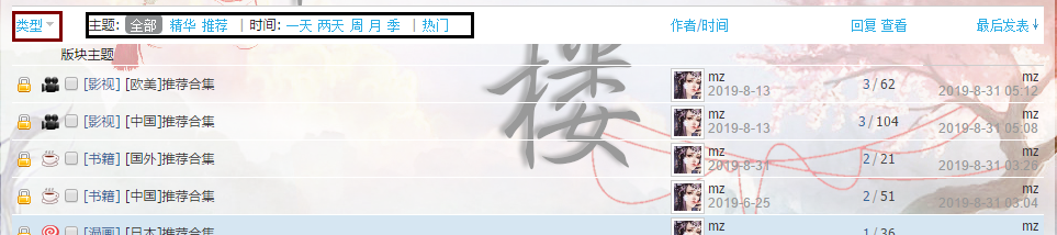

1、如何删除图片上的【类型】,将【主题】、【时间】这两项资料放在【类型】的位置,并确保后面不错位。

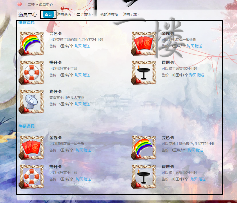

2、如何删除道具中心的【首页】和【首页内容】,直接显示【道具商城】那一页。【已解决】

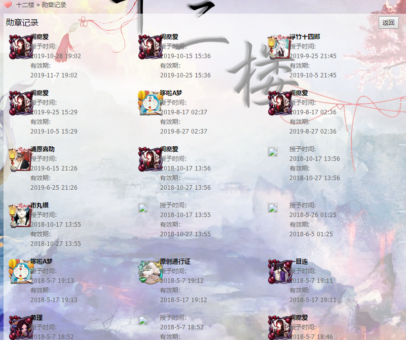

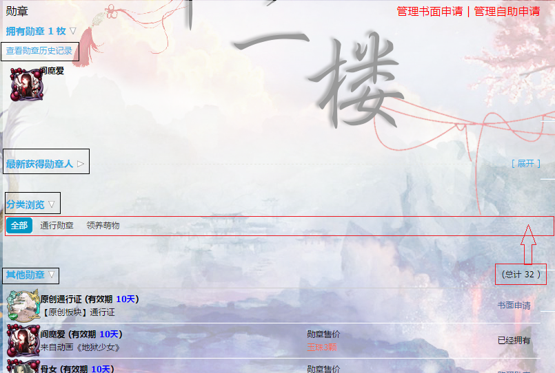

3、如何删除【查看勋章历史记录】里的内容(见图)和其他黑色框里的内容,把红色【总计】移动到【勋章分类】那一行?
【这是用审查元素改版的】

我幫忙解解看第二題道具中心的那題
先打開:magic.htm
刪掉:
  1. <li<!--{if empty($action) || $action == 'index'}--> class="current"<!--{/if}-->><a href="magic.php" hidefocus="true"><span>{lang home}</span></a></li>
再打開:personal_navbar.htm
找到:
  1. <!--{if $magicstatus}--><li{if CURSCRIPT=='magic'} class="current"{/if}><a href="magic.php">{lang magics_title}</a></li><!--{/if}-->
改成:
  1. <!--{if $magicstatus}--><li{if CURSCRIPT=='magic'} class="current"{/if}><a href="magic.php?action=shop">{lang magics_title}</a></li><!--{/if}-->
試試看吧?
作者: 梅子爱阿政    時間: 2019-10-28 21:57
回復 2# 21648069
    成功了!感谢~!!

1)
1/ 找尋 forumdisplay.htm 文件
2/ 搜索
  1. <td colspan="2">&nbsp;<a href="javascript:;" id="filtertype" class="dropmenu" onclick="showMenu({'ctrlid':this.id});"><!--{if $filter == poll}-->{lang thread_poll}
  2.                         <!--{elseif $filter == trade}-->{lang thread_trade}
  3.                         <!--{elseif $filter == activity}-->{lang thread_activity}
  4.                         <!--{elseif $filter == debate}-->{lang thread_debate}
  5.                         <!--{elseif $filter == reward}-->{lang thread_reward}
  6.                         <!--{else}-->{lang type}<!--{/if}--></a></td>
  7.                 <!--{if $forum['ismoderator']}--><td class="icon">&nbsp;</td><!--{/if}-->
  8.                 <th>
  9.                         <ul class="itemfilter s_clear">
  10.                                 <li>{lang thread}:</li>
  11.                                 <li{if !$filter} class="current"{/if}><a href="forumdisplay.php?fid=$fid"><span>{lang all}</span></a></li>
  12.                                 <li{if $filter == 'digest'} class="current"{/if}><a class="filter" href="forumdisplay.php?fid=$fid&amp;filter=digest"><span>{lang digestposts}</span></a></li>
  13.                                 <!--{if $recommendthread[status]}--><li{if $filter == 'recommend'} class="current"{/if}><a class="filter" href="forumdisplay.php?fid={$fid}&filter=recommend&orderby=recommends"><span>{lang order_recommends}</span></a></li><!--{/if}-->
  14.                                 <li class="pipe">|</li>
  15.                                 <li>{lang dateline_range}:</li>
  16.                                 <li{if $filter == 86400} class="current"{/if}><a href="forumdisplay.php?fid=$fid&orderby=$orderby&filter=86400$typeadd$sortadd"><span>{lang last_1_days}</span></a></li>
  17.                                 <li{if $filter == 172800} class="current"{/if}><a href="forumdisplay.php?fid=$fid&orderby=$orderby&filter=172800$typeadd$sortadd"><span>{lang last_2_days}</span></a></li>
  18.                                 <li{if $filter == 604800} class="current"{/if}><a href="forumdisplay.php?fid=$fid&orderby=$orderby&filter=604800$typeadd$sortadd"><span>{lang last_7_days}</span></a></li>
  19.                                 <li{if $filter == 2592000} class="current"{/if}><a href="forumdisplay.php?fid=$fid&orderby=$orderby&filter=2592000$typeadd$sortadd"><span>{lang last_30_days}</span></a></li>
  20.                                 <li{if $filter == 7948800} class="current"{/if}><a href="forumdisplay.php?fid=$fid&orderby=$orderby&filter=7948800$typeadd$sortadd"><span>{lang last_90_days}</span></a></li>
  21.                                 <li class="pipe">|</li>
  22.                                 <li><a class="order {if $orderby == 'heats' || $orderby == 'recommends'}order_active{/if}" href="forumdisplay.php?fid={$fid}&filter=$filter&orderby={if $filter == 'recommend'}recommends{else}heats{/if}$typeadd$sortadd">{lang order_heats}</a></li>
  23.                         </ul>
  24.                 </th>
3/ 替換為
  1. <td colspan="3">
  2.                         <ul class="itemfilter s_clear">
  3.                                 <li>{lang thread}:</li>
  4.                                 <li{if !$filter} class="current"{/if}><a href="forumdisplay.php?fid=$fid"><span>{lang all}</span></a></li>
  5.                                 <li{if $filter == 'digest'} class="current"{/if}><a class="filter" href="forumdisplay.php?fid=$fid&amp;filter=digest"><span>{lang digestposts}</span></a></li>
  6.                                 <!--{if $recommendthread[status]}--><li{if $filter == 'recommend'} class="current"{/if}><a class="filter" href="forumdisplay.php?fid={$fid}&filter=recommend&orderby=recommends"><span>{lang order_recommends}</span></a></li><!--{/if}-->
  7.                                 <li class="pipe">|</li>
  8.                                 <li>{lang dateline_range}:</li>
  9.                                 <li{if $filter == 86400} class="current"{/if}><a href="forumdisplay.php?fid=$fid&orderby=$orderby&filter=86400$typeadd$sortadd"><span>{lang last_1_days}</span></a></li>
  10.                                 <li{if $filter == 172800} class="current"{/if}><a href="forumdisplay.php?fid=$fid&orderby=$orderby&filter=172800$typeadd$sortadd"><span>{lang last_2_days}</span></a></li>
  11.                                 <li{if $filter == 604800} class="current"{/if}><a href="forumdisplay.php?fid=$fid&orderby=$orderby&filter=604800$typeadd$sortadd"><span>{lang last_7_days}</span></a></li>
  12.                                 <li{if $filter == 2592000} class="current"{/if}><a href="forumdisplay.php?fid=$fid&orderby=$orderby&filter=2592000$typeadd$sortadd"><span>{lang last_30_days}</span></a></li>
  13.                                 <li{if $filter == 7948800} class="current"{/if}><a href="forumdisplay.php?fid=$fid&orderby=$orderby&filter=7948800$typeadd$sortadd"><span>{lang last_90_days}</span></a></li>
  15.                                 <li><a class="order {if $orderby == 'heats' || $orderby == 'recommends'}order_active{/if}" href="forumdisplay.php?fid={$fid}&filter=$filter&orderby={if $filter == 'recommend'}recommends{else}heats{/if}$typeadd$sortadd">{lang order_heats}</a></li>
  16.                         </ul>
  17.                 </td>
剩余問題因論壇訪問太卡打不開頁面無法測試,遂放棄。。

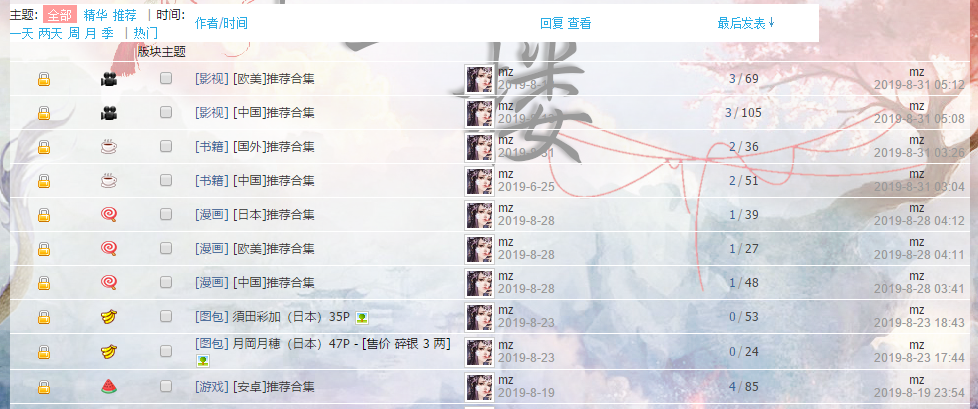

作者: 梅子爱阿政    時間: 2019-10-31 18:35
回復 4# 小枫
