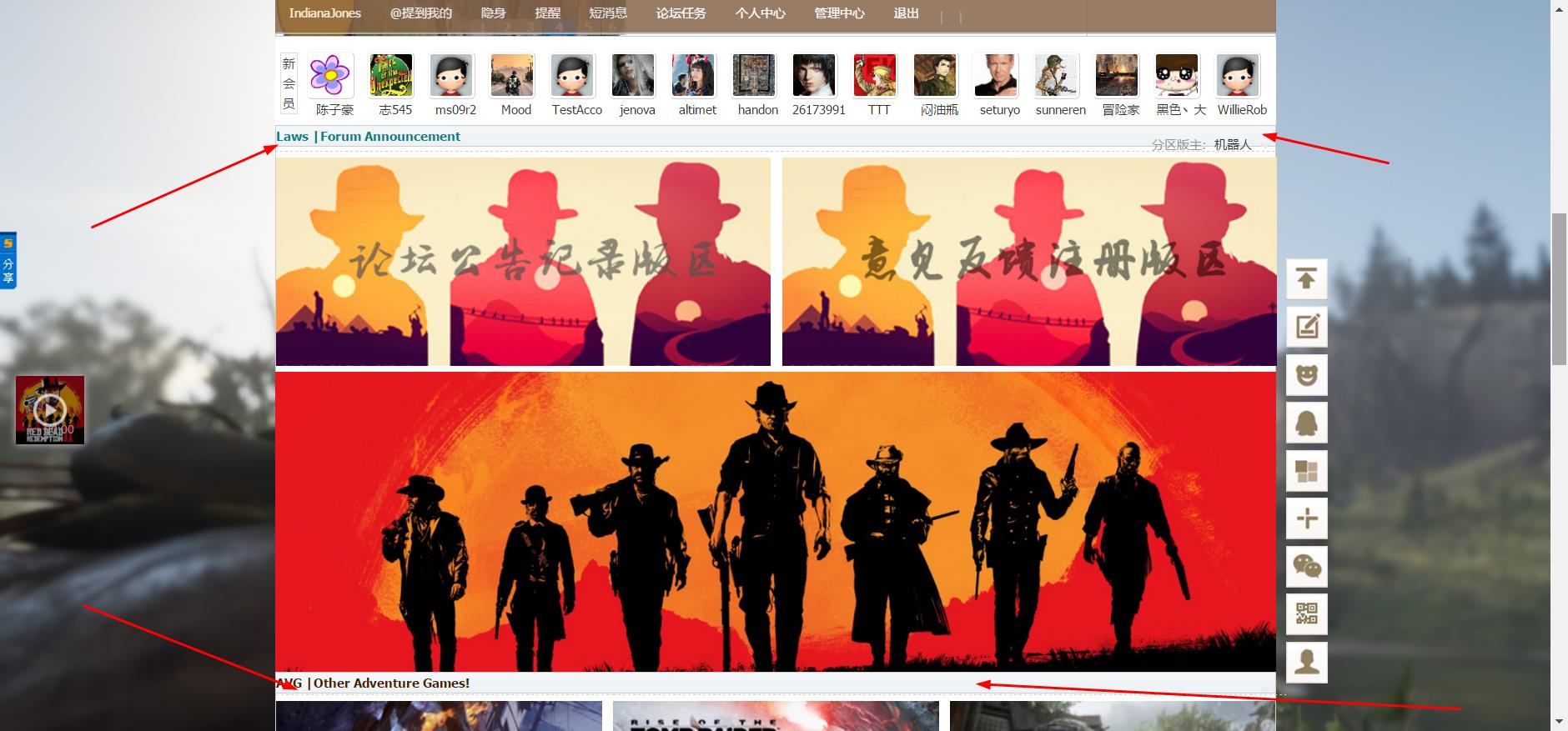

之前重新更改了一次N格调用,不知道哪里出问题了,分割栏高度变窄了,求助怎么调整啊?
谢谢。

作者: IndianaJones    時間: 2019-7-17 03:09
还有就是感觉加载越来越慢了啊,为什么啊
作者: beatpop    時間: 2019-7-17 09:59
回復 2# IndianaJones
    你论坛肯定加了很多代码或者插件,超级慢。打开会影响整个浏览器慢
作者: 无界    時間: 2019-7-17 09:59
  1. .list h3 {padding: 10px;}
放在css_append模板
作者: IndianaJones    時間: 2019-7-17 20:34
回復 4# 无界
    加了没用啊
作者: 无界    時間: 2019-7-17 22:09
回復 5# IndianaJones
    没看到你加啊,不然你就放在css_common试试
作者: IndianaJones    時間: 2019-7-17 22:19
回復 6# 无界
都传了,也更新缓冲了,但是还是没反应T-T
圖片附件: 360截图18141223616765.png (2019-7-17 22:18, 163.91 KB) / 下載次數 2873
http://www.xclub.tw/discuz/attachment.php?aid=79811&k=ce4425bc4b5218a85da10ed9e6c1813e&t=1746117490&sid=76d9Hb
圖片附件: 360截图17001012103124125.png (2019-7-17 22:18, 156.49 KB) / 下載次數 2789
http://www.xclub.tw/discuz/attachment.php?aid=79812&k=ced3d34d84bf0050be08f0f206d9ed7c&t=1746117490&sid=76d9Hb
作者: 无界    時間: 2019-7-17 23:48
回復 7# IndianaJones
那就改成
  1. .mainbox list h3 {padding: 10px;}
作者: IndianaJones    時間: 2019-7-18 16:15
回復 8# 无界
    还是不行,我改成20px也不行,两个模板都试了
