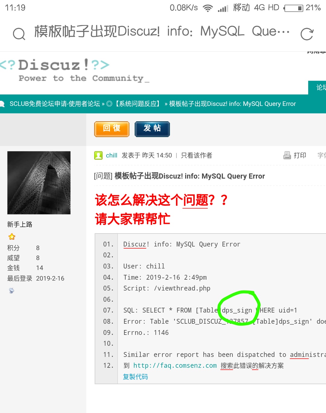

该怎么解决这个问题??
请大家帮帮忙
  1. Discuz! info: MySQL Query Error
  2. User: chill
  3. Time: 2019-2-16 2:49pm
  4. Script: /viewthread.php
  5. SQL: SELECT * FROM [Table]dps_sign WHERE uid=1
  6. Error: Table 'SCLUB_DISCUZ_127857.[Table]dps_sign' doesn't exist
  7. Errno.: 1146
  8. Similar error report has been dispatched to administrator before.
  9. 到 http://faq.comsenz.com 搜索此错误的解决方案
网址:http://chill.gain.tw/viewthread.php?tid=4

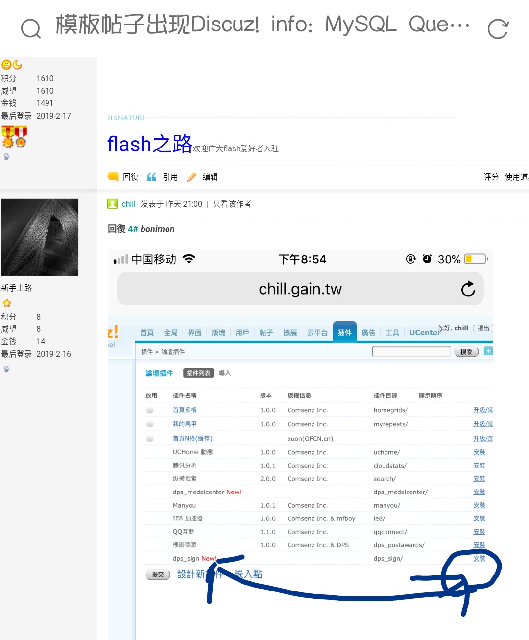

回復 4# bonimon
我论坛插件里面没有签到这个的。

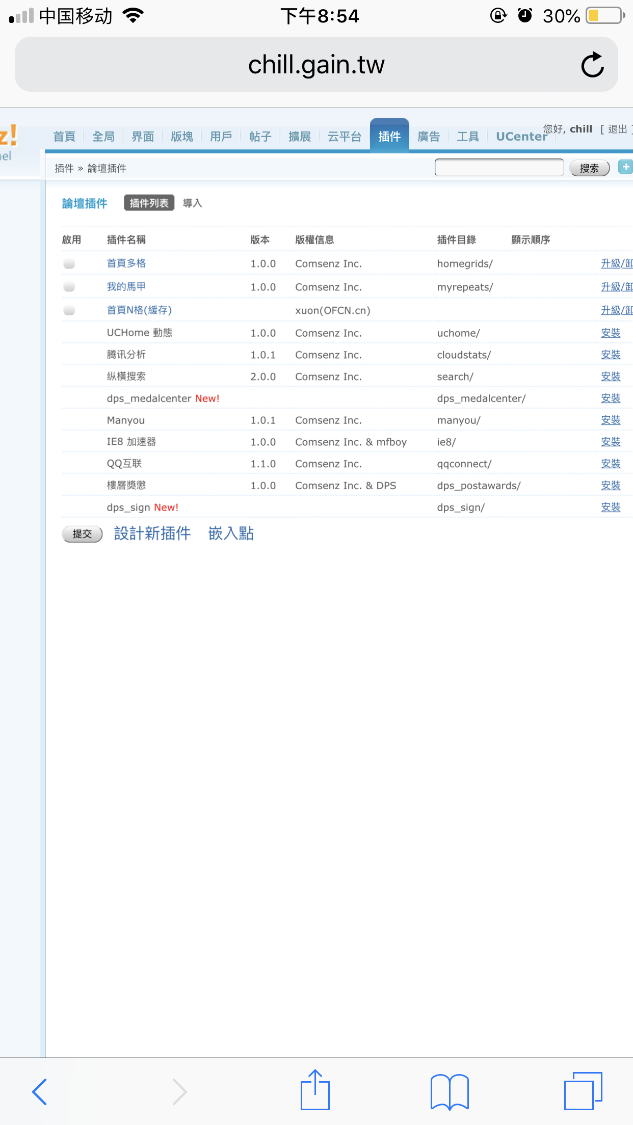

回復 5# 网雨霏霏
但是我论坛插件里面没有使用任何插件的

作者: 网雨霏霏    時間: 2019-2-17 11:17
本帖最後由 网雨霏霏 於 2019-2-17 11:22 編輯
回復 7# chill
可是你调用了每日签到,故此安装一下签到插件即可:
或者按照楼上朋友的做法,不用安装签到,直接修改调用签到代码的模板也可以。但是那样一来,就没有每日签到了
至于,我们是如何得知问题的症结所在的,看这里:
圈出来的字符串就是每日签到的意思【可以看本楼的第一个截图圈出来的地方,两者是一样的】
