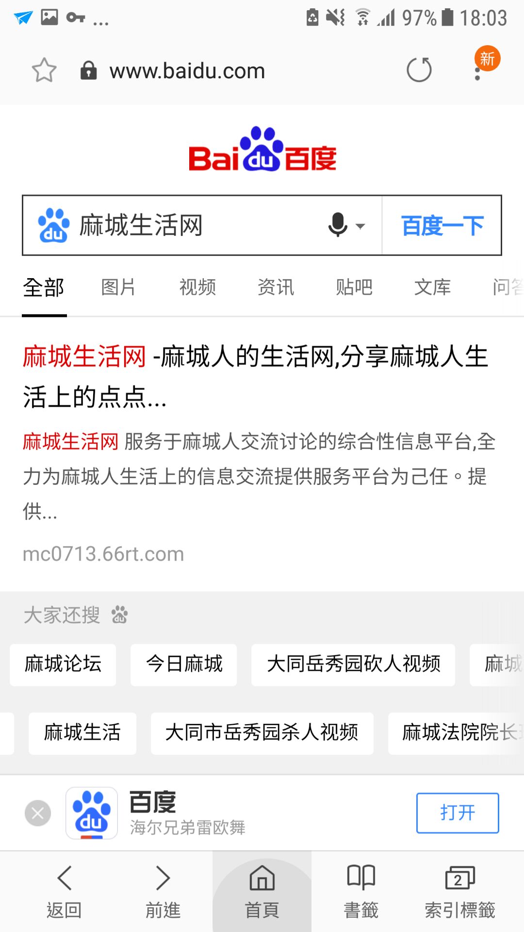

如题这种情况已经有三天了,波斯佳人   无名   梅子   等坛内好友都测试过 ,确实有跳转情况,但返回再点我的论坛就跳转到自己的论坛,关闭手机浏览器重新打开浏览器第一次点进去还是跳转到别人的网站,论坛内的朋友们有人知道这是什么情况吗?
操作流程:手机百度关键词"麻城论坛"第一页找到我的论坛(mc0713.66rt.com)收录页点击进入跳转的网址是  cilin.org

站長你會發生此原因
如下
1你取名為麻城生活网與城名”,與百度自動系統搜索出來跟其他有申請網站網址有雷同
才導致你第一次點入進去該網站,當然非你自己的要網站產生情況
所以需先,清除你之前瀏覽器暫存資料,在進入應該可以正常了
2你站長申請網址,是紅色標註第一個網站名稱
如圖所示
以上提供你參考
圖片附件: Screenshot_20180918-154419_mh1537256977974.jpg (2018-9-18 16:00, 397.89 KB) / 下載次數 4001
http://www.xclub.tw/discuz/attachment.php?aid=79162&k=c85f48f7748c0706d3de536b326be559&t=1746120185&sid=3Ix3H2

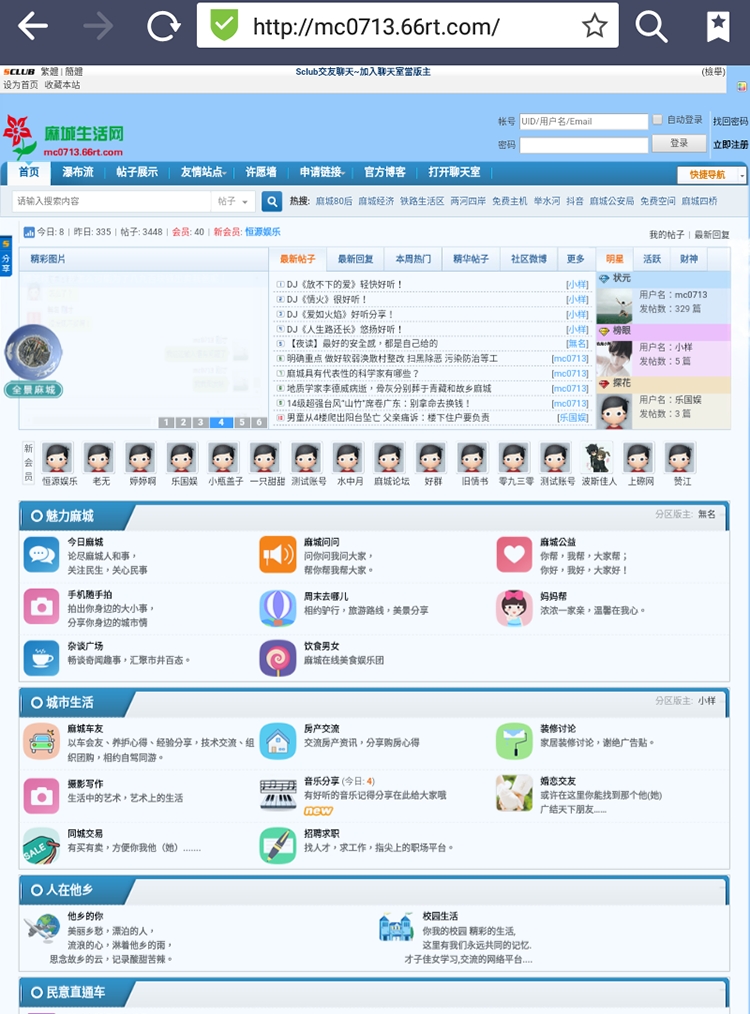

回復 5# macheng
    你好。
我剛用平版手機,瀏覽一下
如圖所示
是站長你論壇位置?
網址http://mc0713.66rt.com/
沒有什麼特別奇怪站長
答案我以上述說著很詳細一樣情況
原因出在你申請中文網站名稱,與其他人一樣
所以百度電腦系統就會變成,搜尋到一樣城名。
圖片附件: Screenshot_20180918-161305_mh1537258476652.jpg (2018-9-18 16:18, 413.22 KB) / 下載次數 4048
http://www.xclub.tw/discuz/attachment.php?aid=79163&k=06cc8d2779e539bab9d2004781011c25&t=1746120185&sid=3Ix3H2

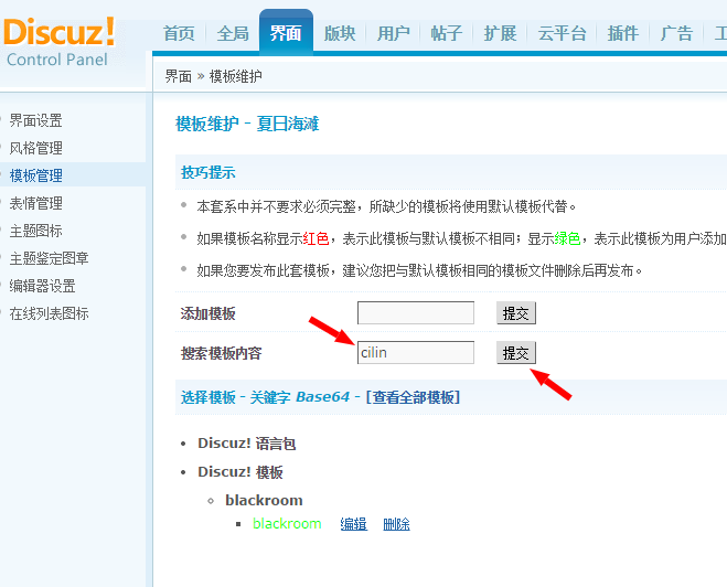

你在后台当前风格内搜索一下cilin这个关键词,看看是否是哪个模板文件如果搜不到,可以试试看加密解密部分【章鱼就喜欢将核心代码加密,你百度一下试试看】
作者: 网雨霏霏    時間: 2018-9-19 09:29
如上图搜索cinlin关键词
搜不到的话,就以 Base64 作为关键词搜索,这是一种加密方式,搜到的话就将里面的代码进行解密:
http://www1.tc711.com/tool/BASE64.htm
看看解密后的代码中是否有这个cilin,如果有就删掉跳转代码
圖片附件: 1.png (2018-9-19 09:27, 40.1 KB) / 下載次數 4718
http://www.xclub.tw/discuz/attachment.php?aid=79166&k=e7c024bfb07c04a6961c44f17d446a98&t=1746120185&sid=3Ix3H2
