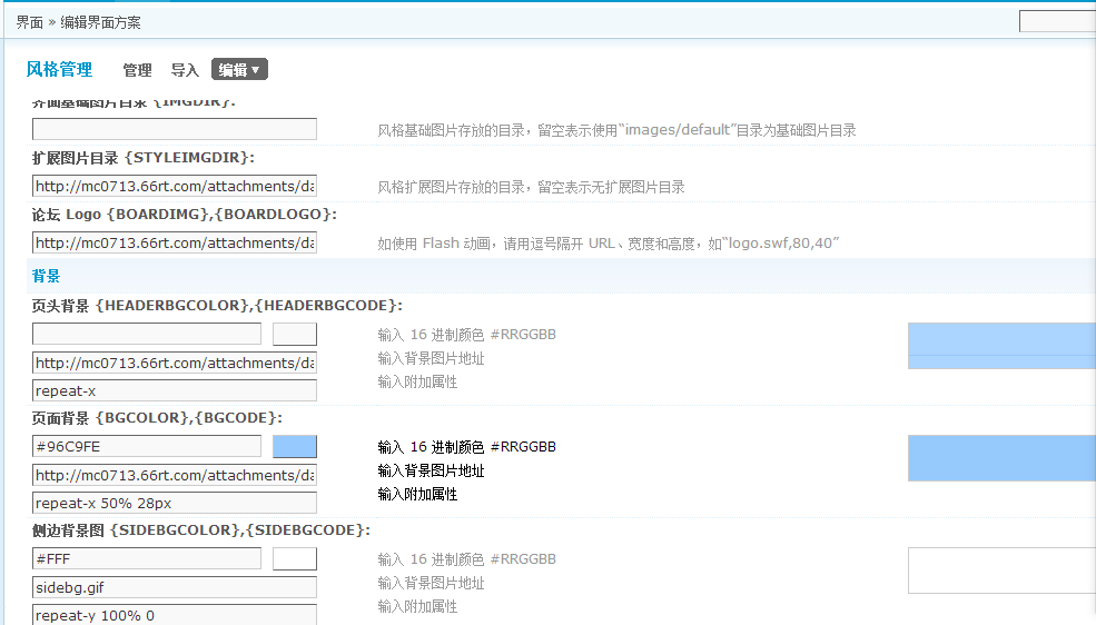

页面背景图上传自己论坛,调用链接风格里面,不管怎么样都不能显示完整的风格背景,下面截图给大家看看,大家帮忙看看是哪里出错了!
上图
上传论坛的背景图
论坛显示不完整的背景图
风格界面编辑如下

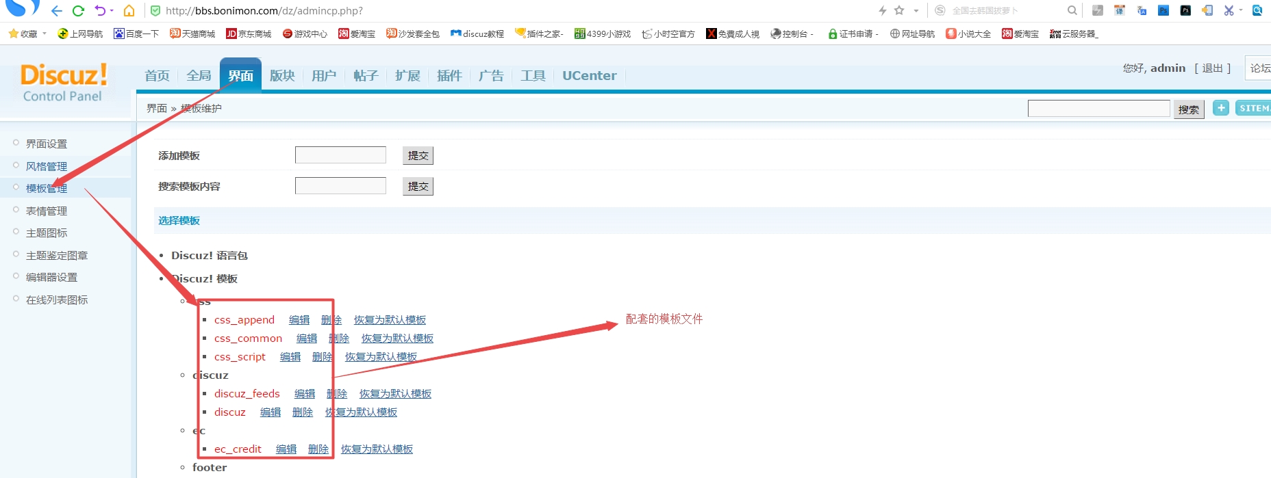

作者: bonimon    時間: 2018-7-22 07:03
貌似模板文件还没有安装。

楼上正解,你没有配套安装模板文件

另外,刚发现一楼的截图
结合你的回复,我发现了问题的所在:
问题出在扩展图片目录  那里,然并卵。
原因是:你上传到论坛之后,图片的名字都会被自动修改,所以,只能先挨个取得上传图片的网址,然后在模板中挨个修改。
除非你能找到一个支持外链的相册,上传后文件名不会自动修改,才可用扩展图片目录(此时新风格的模板文件,直接可用,无需修改里面的图片地址)
但是,据我所知,只有一个外国相册满足该条件。国内的免费相册都不满足

作者: macheng    時間: 2018-7-22 15:56
回復 7# 网雨霏霏
已经上传了,地址有修改了,就是显示不出来啊,奇怪了

作者: macheng    時間: 2018-7-22 16:00
回復 10# 网雨霏霏
    感谢
之前我的另一个论坛显示出来过,我不记得是我加了什么其他的代码给显示出来了,但我现在这个论坛怎么都显示不出来
你的意思是我的图片附件上传外链空间得到绝对地址?

作者: macheng    時間: 2018-7-22 16:10
回復 12# 网雨霏霏
界面-风格管理-页面背景
更新缓存,修一次更新缓存一次

作者: bonimon    時間: 2018-7-22 16:39
本帖最後由 bonimon 於 2018-7-22 16:45 編輯
风格模板文件是否有安装,比如:css文件、discuz、header等文件。
看下图:
圖片附件: 0.jpg (2018-7-22 16:45, 345.66 KB) / 下載次數 3139
http://www.xclub.tw/discuz/attachment.php?aid=78946&k=194eac7e415f277982e2dc809fb1754f&t=1746118982&sid=dM7q89
