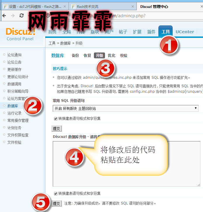

作者: 网雨霏霏    時間: 2017-12-4 12:17
本帖最後由 网雨霏霏 於 2017-12-4 12:35 編輯
是这样的没错,以前我也犯过相同的错误。
后来终于知道了解决方案:
1、在论坛登陆管理员账号,查阅一下被乱码的用户的uid号,记下来。假如说这个人的uid是1
2、然后进入后台
3、后台-工具-数据库-升级
放入下边代码,点击下边那个“提交”按钮即可完成改名。
  1. UPDATE cdb_members SET username='名字' WHERE uid='1';
  2. UPDATE cdb_uc_members SET username='名字' WHERE uid='1';
  3. UPDATE cdb_posts SET author='名字' WHERE authorid='1';
  4. UPDATE cdb_threads SET author='名字' WHERE authorid='1';
将上面代码中的 名字 修改为自己想要的名字
1修改为步骤1内的uid数字
附录:代码解释:
代码:
解释:
更新论坛cdb_members会员数据表uid为1用户名为 名字
下边3句代码意思一样,分别代表cdb_uc_members(uc会员信息数据表)、cdb_posts(回复数据表)、cdb_threads(帖子数据表),变量分别是uid和authorid(作者id)
圖片附件: QQ截图20171204123446.png (2017-12-4 12:35, 134.38 KB) / 下載次數 3121
http://www.xclub.tw/discuz/attachment.php?aid=78411&k=30bd7f3a2f5782f62f185700ea56eac6&t=1746126579&sid=H66AZn
