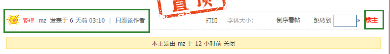

将字体大小、倒序看帖、跳转到这三个功能删除
如图所示。

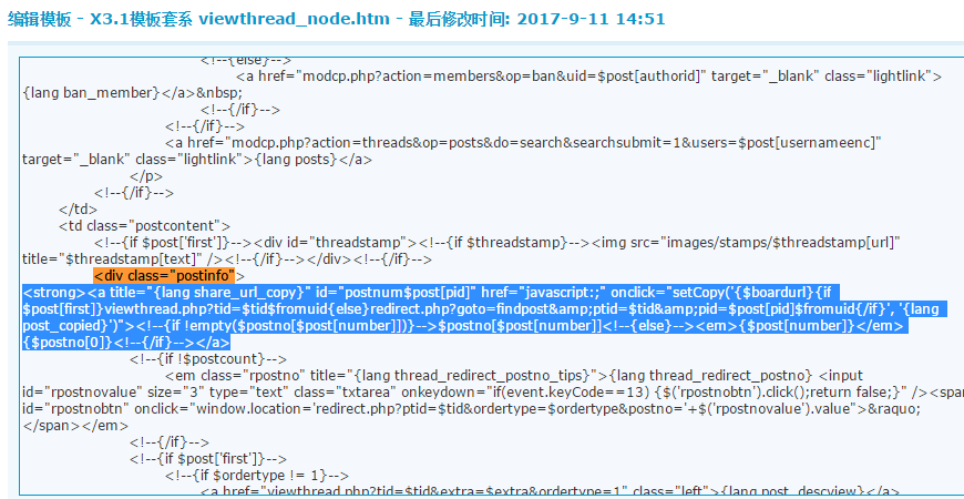

打开:viewthread_node.htm
找到:<div class="postinfo"> 第二个
把下面的
  1. <strong><a title="{lang share_url_copy}" id="postnum$post[pid]" href="javascript:;" onclick="setCopy('{$boardurl}{if $post[first]}viewthread.php?tid=$tid$fromuid{else}redirect.php?goto=findpost&amp;ptid=$tid&amp;pid=$post[pid]$fromuid{/if}', '{lang post_copied}')"><!--{if !empty($postno[$post[number]])}-->$postno[$post[number]]<!--{else}--><em>{$post[number]}</em>{$postno[0]}<!--{/if}--></a>
删除即可 更新缓存

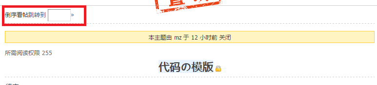

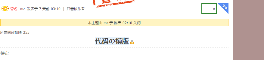

回復 2# 哥哥
   可以是可以,但是多删了两个部分。而且还有一个没删。
【删除的位置】
【删除之后多了一个倒序】
【少了两个部分】
