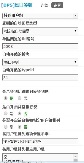

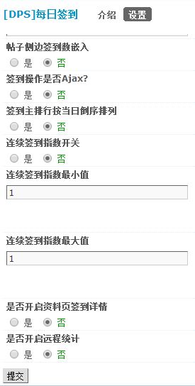

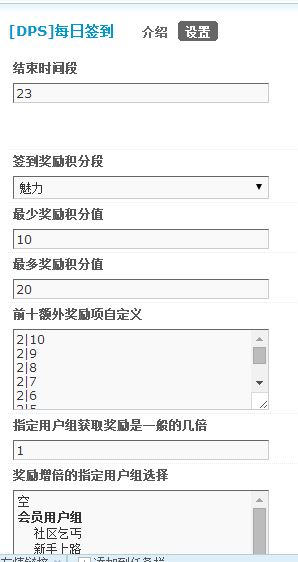

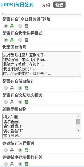

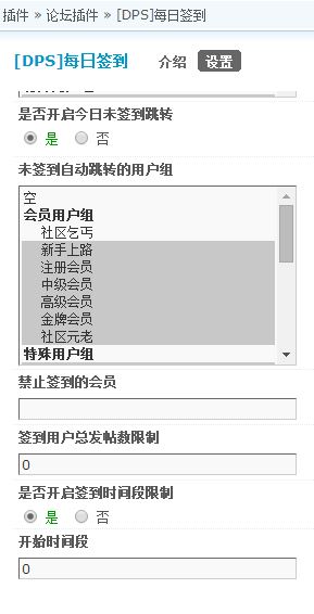

1、首先新开一个签到专用贴
举例:
标题为:2017年签到专用贴
内容为:此贴为签到专用
提交后记下帖子的tid,如此贴
http://tlb.258club.com/thread-5093-1-1.html
的tid为
5093
2、修改一下签到插件的后台设置
关键修改项
①签到的自动回复类型:指定贴自动回复
②单贴回复的tid编号:5093
③是否签到后跳转到原签到帖:是
3、将下边代码放到其他头部
<script>
if (location.href.indexOf("redirect.php?tid=5093&goto=lastpost#lastpost") > 0){
document.location.href="http://你的论坛地址/";
</script>
即可
详细设置如图:
