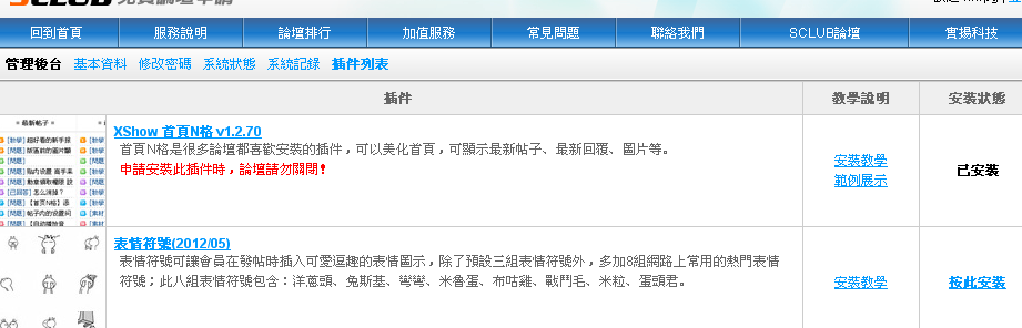

作者: hnrpg    時間: 2016-11-14 11:14     標題: 请问如何移除掉 XShow 首页N格 v1.2.70 插件
本帖最後由 hnrpg 於 2016-11-14 17:28 編輯
想把论坛首页N格这个去掉,但是不知道如何卸载,有劳管理员帮忙看下
论坛地址是:http://hnrpg.258club.com
圖片附件: 2.png (2016-11-14 11:12, 29.25 KB) / 下載次數 3611
http://www.xclub.tw/discuz/attachment.php?aid=76500&k=b5e74e6acd8061efa40dd48ca3aa0640&t=1746127543&sid=p5pyPX
圖片附件: 3.jpg (2016-11-14 11:14, 81.41 KB) / 下載次數 3463
http://www.xclub.tw/discuz/attachment.php?aid=76501&k=dcb9c6a328a68ba38bd27ba35f9c090a&t=1746127543&sid=p5pyPX

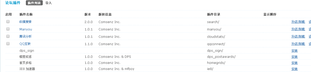

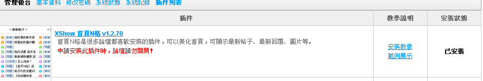

作者: hnrpg    時間: 2016-11-14 12:02
本帖最後由 hnrpg 於 2016-11-14 12:08 編輯
回復 2# 缤纷色彩
你好管理,在论坛后台我都没启用这个插件呀!麻烦看下。
还有就是主论坛后台插件里头没有提示如何卸载,只有安装教学。
圖片附件: 1.png (2016-11-14 12:01, 9.78 KB) / 下載次數 3081
http://www.xclub.tw/discuz/attachment.php?aid=76502&k=e7ee8efe79ebb7596bcbb0c27ab81688&t=1746127543&sid=p5pyPX
圖片附件: 33.png (2016-11-14 12:05, 49.76 KB) / 下載次數 2975
http://www.xclub.tw/discuz/attachment.php?aid=76503&k=9ea16c3b7829bf3d709602dd1c579a8b&t=1746127543&sid=p5pyPX

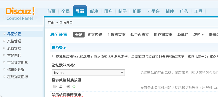

本帖最後由 hnrpg 於 2016-11-14 15:04 編輯
回復 8# 无界
还是没找到你说的这个设置,截图如下:
风格管理里头也没有,求指点下!
圖片附件: 44.png (2016-11-14 15:02, 21.43 KB) / 下載次數 3141
http://www.xclub.tw/discuz/attachment.php?aid=76504&k=28ef71a8f90c81b8e2b90ee6426a3897&t=1746127543&sid=p5pyPX
作者: 无界    時間: 2016-11-14 15:09
回復 9# hnrpg
    要用创始人账户登陆 普通管理员不行

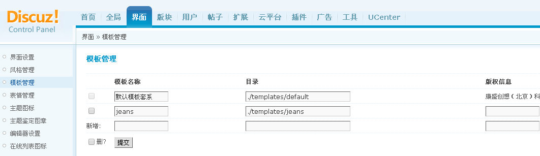

作者: 繽紛色彩    時間: 2016-11-14 15:12
回復  无界
还是没找到你说的这个设置,截图如下:
风格管理里头也没有,求指点下! ...
hnrpg 發表於 2016-11-14 15:03
只有論壇始創人才能修改模板
圖片附件: 111.jpg (2016-11-14 15:12, 72.84 KB) / 下載次數 2252
http://www.xclub.tw/discuz/attachment.php?aid=76505&k=3cb15b5d20c423f8c37aa4ac785704ed&t=1746127543&sid=p5pyPX

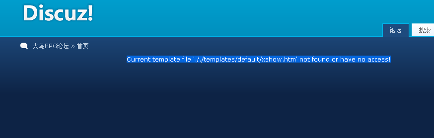

作者: hnrpg    時間: 2016-11-14 15:42
本帖最後由 hnrpg 於 2016-11-14 15:48 編輯
回復 10# 无界
按你说的把xshow 这项删除了
但现在论坛主页显示出现问题了
Current template file '././templates/default/xshow.htm' not found or have no access!
圖片附件: 55.png (2016-11-14 15:42, 18.77 KB) / 下載次數 2145
http://www.xclub.tw/discuz/attachment.php?aid=76506&k=5e3b020165b3a9a74ba026c2429f4482&t=1746127543&sid=p5pyPX
圖片附件: 66.png (2016-11-14 15:48, 10.35 KB) / 下載次數 2052
http://www.xclub.tw/discuz/attachment.php?aid=76507&k=8bf359d7c248d3aae912542cb43dad8b&t=1746127543&sid=p5pyPX

作者: hnrpg    時間: 2016-11-14 15:49
本帖最後由 hnrpg 於 2016-11-14 15:50 編輯
按你说的把xshow 这项删除了
但现在论坛主页显示出现问题了

作者: 无界    時間: 2016-11-14 15:52
回復 14# hnrpg
    是删除discuz.htm模板里的{template xshow}这行代码,不是让你删除xshow模板
作者: hnrpg    時間: 2016-11-14 15:53
回復 13# 无界
按你说的把xshow 这项删除了
但现在论坛主页显示出现问题了
现在论坛都不能正常访问了,该如何恢复呀!

非常感谢!但是在模板管理 详情 里头没看到你添加 xshow模板 呀,想弄懂下能附图说明下吗?
作者: 无界    時間: 2016-11-14 16:16
回復 26# hnrpg
    {template xshow}其实这句代码就是调用模板xshow删除它不在discuz里边调用就行了
