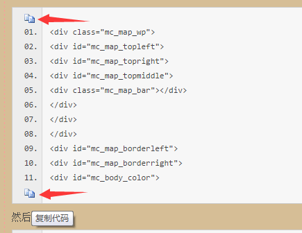

修改代码编辑框的“复制代码”为图标样式
效果如图:
(23.98 KB)
2016-6-7 10:51
修改方法:
编辑discuzcode.htm找到
<!--{block return}--><div class="blockcode"><div id="code$discuzcodes[codecount]"><ol><li>$code</ol></div><em onclick="copycode($('code$discuzcodes[codecount]'));">{lang discuzcode_copyclipboard}</em></div><!--{/block}-->
<!--{eval return $return;}-->
修改为
<!--{block return}--><div class="blockcode"><em onclick="copycode($('code$discuzcodes[codecount]'));" title="复制代码">
<img src="http://ishow.qiniudn.com/copycode.gif" alt="" style="margin-top: -20px;margin-left: 5px;"></em><div id="code$discuzcodes[codecount]"><ol><li>$code</ol></div><em onclick="copycode($('code$discuzcodes[codecount]'));" title="复制代码">
<img src="http://ishow.qiniudn.com/copycode.gif" alt="" style="margin-top: -15px;margin-left: 5px;"></em></div><!--{/block}-->
即可。

繽紛色彩
2016-6-7 12:13
是否將代碼的
(1.91 KB)
2016-6-7 12:12
轉為圖片
按下圖片便可以複製代碼?
(2016-6-7 12:12, 1.91 KB) / 下載次數 1700
http://www.xclub.tw/discuz/attachment.php?aid=75569&k=63db8ceeebebaf40bb1adda7df6b067f&t=1746288644&sid=MWgpMm
无界
2016-6-7 12:31
繽紛色彩
是的
