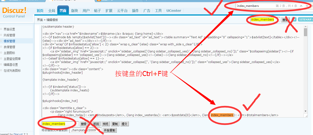

模板搜索功能不可用的解决办法
本帖最後由 kyh991 於 2015-10-19 08:49 編輯
(72.98 KB)
2015-10-19 08:40
如图所示,很多新手(包括俺在内)可能都遭遇过模板搜索功能失效的问题,导致代码修改遇阻。如果大伙遇到这个问题,不用着急,只要更换浏览器就可以了,比如系统自带的IE和自行下载安装的UC浏览器,都可以使用CTRL+F键的搜索功能(内置的搜索还是不行,原因未知)。

謝謝分享,通常這問題都是自己瀏覽器的問題....

嗯嗯,但新人不懂啊,我也是爬文一晚上才知道是浏览器的问题

不是失效了咯,那个搜索框是搜索设置选项的,比如搜索:附件设置、导航栏、用户组等等,模板里面这么详细而且容易改动本来估计就不支持的。
模板里面搜索就用浏览器的检索功能,也就是你说的Ctrl+F

用IE浏览器试试 可以搜

建议把代码全部复制到TXT文本里,利用这个搜索,毕竟浏览器因个人喜好,换的话,其实很不方便。

是的,你这个方法也很好用,复制下来,远比使用一个不顺手的浏览器来搜索,要快捷很多。
