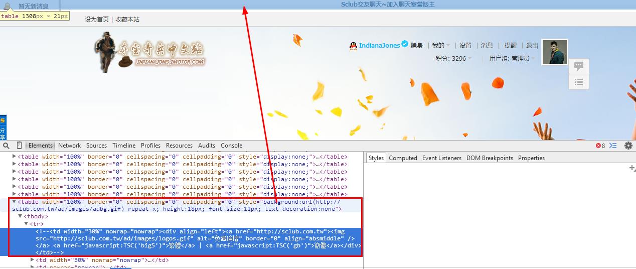

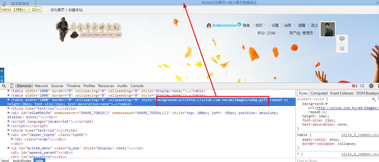

1、就死想问一下顶部条的css究竟在哪里,一直找不到,快笨死了,我知道官方不允许隐藏顶部条,我想的是,找到了以后,想把默认的背景:background:url() 替换掉,F12能知道这个默认背景图地址,但是不知道该去模板哪里修改啊,求解,
为的是换成和页面背景统一,更整体美观。

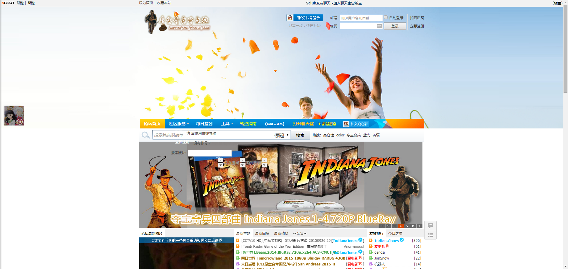

2、我用的是无界兄的仿X3.1的模板,因为想采用banner大图,如下图:

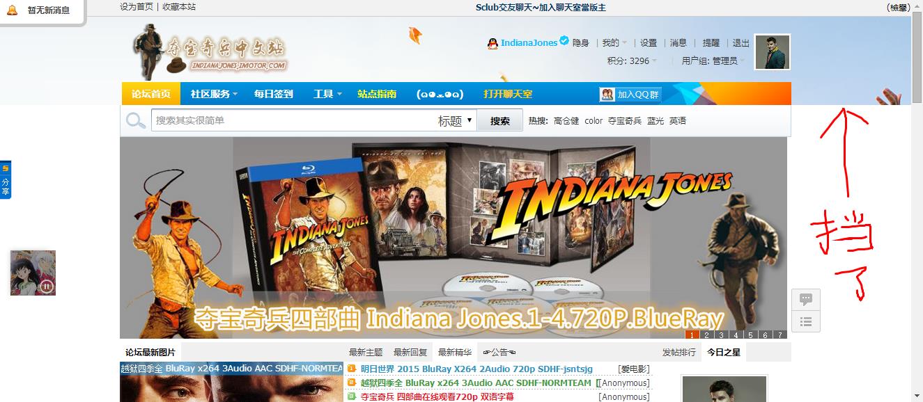

但是页头高度有固定高度,只能显示一定高度,下面的会自动被挡上:
没办法,我就爬文搜索方法,本论坛也搜了,百度也搜了,找到了:

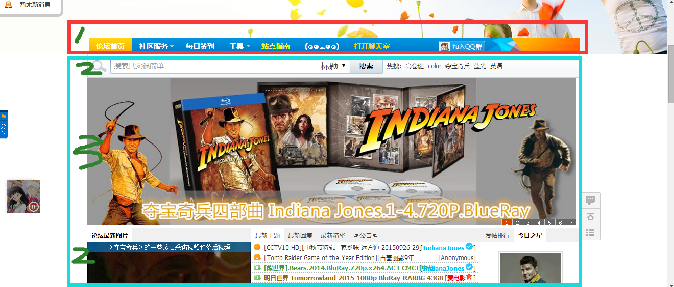

  1. <style>#header{height:500px}</style>
放到第三方,
结果是下图中的2+3均自动移到下面去了,500px,然而导航菜单条1岿然不动!!
我无语了,又找啊找,找到了
  1. <style>#menu{absolute:fixed !important;top:464px}<style>
放到第三方,
结果是1和2都移到去要固定的位置去了,但是页面内的所有广告代码全部失效了,包括我用的轮播广告代码,也就是图中的3,
所以我现在用的是最笨的办法,上面的都没用,直接在全页加了一个页头通栏换行广告(<br><br><br><br><br>。。。),把导航栏、轮播图直接顶到想要的位置上,

如果想要讓banner更完整的話,只要將該段代碼添加在css_append就可以了,但是風格設定內必須要先把頁頭/頁面背景去掉
  1. .main tbody{border:1px solid #cacaca}body,html{background:url("頁頭背景的圖片地址") no-repeat 50% 0 #ffffff!important;}
