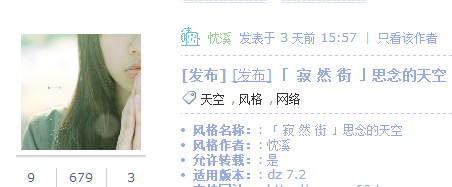

直接设置分类信息后在帖子里感觉不美观,光秃秃的。
要怎么设置成表单样子啊?!
这是现在的分类信息样子

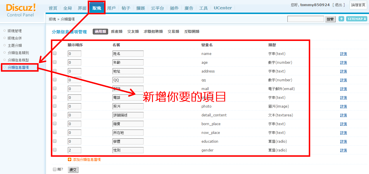

作者: tommy850924    時間: 2015-7-29 11:20
聽不懂...這樣?

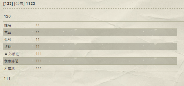

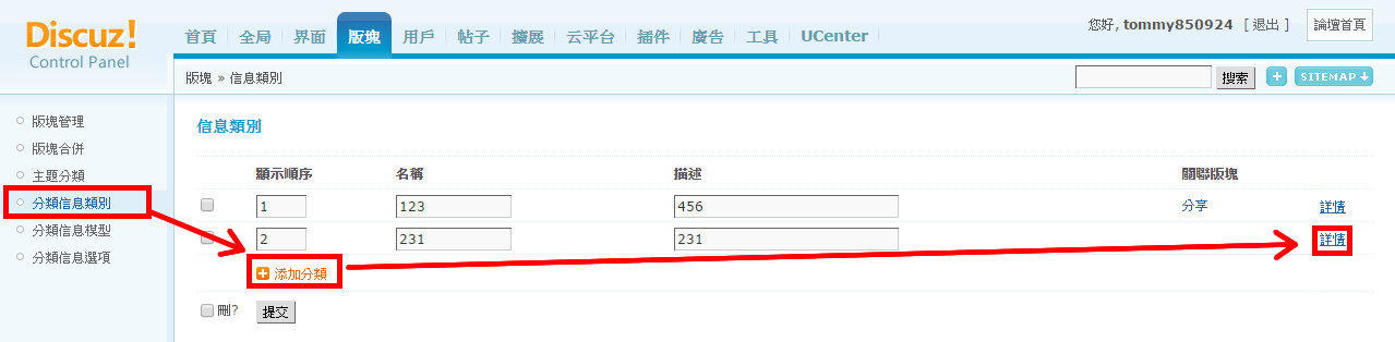

作者: tommy850924    時間: 2015-7-29 11:41
回復 3# 墨色
圖片附件: screen-11.28.46[29.07.2015].png (2015-7-29 11:41, 56.94 KB) / 下載次數 3224
http://www.xclub.tw/discuz/attachment.php?aid=65774&k=82ab36358517d1c22a3c11d43651aa8e&t=1746185117&sid=da5iQ4
圖片附件: screen-11.29.34[29.07.2015].png (2015-7-29 11:41, 32.35 KB) / 下載次數 3167
http://www.xclub.tw/discuz/attachment.php?aid=65775&k=5931e0b491a2428a2eeba8e195622493&t=1746185117&sid=da5iQ4
圖片附件: screen-11.30.36[29.07.2015].png (2015-7-29 11:41, 70.31 KB) / 下載次數 3128
http://www.xclub.tw/discuz/attachment.php?aid=65776&k=b963f3718f837c7c3a6022bb9d8304c2&t=1746185117&sid=da5iQ4

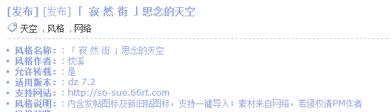

作者: 墨色    時間: 2015-7-29 11:46
本帖最後由 墨色 於 2015-7-29 11:54 編輯
回復 4# tommy850924
    这个我明白的,我想弄得是在帖子里显示出表格。

作者: tommy850924    時間: 2015-7-29 12:03
回復 5# 墨色
最後一步的模版設置才是重點!需要HTML配合去設置~
預設用<li>
但你要的是表格,所以要用<tbody>
那個外框是預覽用的,真正的樣式只有框內而已,不含外框~如果要需要CSS去寫
HTML語法教學:http://www.powmo.com/

作者: qianyin    時間: 2015-7-29 12:09
本帖最後由 qianyin 於 2015-7-29 12:12 編輯
我论坛的是这样子的: QQ截图20150729114626.jpg
分类显示模板里插入这个
<table valign="top" style="border:1px solid;">
<tr>
<th width="50%"  style="border:1px solid;"(数值可改,或者把整个width=""删掉)>{fenggeming}(这个是前边的风格名①)</th>
<td  style="border:1px solid;">[fenggemingvalue](这个是变量,是填写的,以下依次推论②,)</td>
</tr>
<tr>
<th  style="border:1px solid;">{zhizuozhe}</th>
<td  style="border:1px solid;">[zhizuozhevalue]</td>
</tr>
<tr>
<th  style="border:1px solid;">{zhuyi}</th>
<td  style="border:1px solid;">[zhuyivalue]</td>
</tr>
</table>
这个里面没加什么属性,只有边框,字不会跟我论坛一样居中,具体你自己再调一调把
