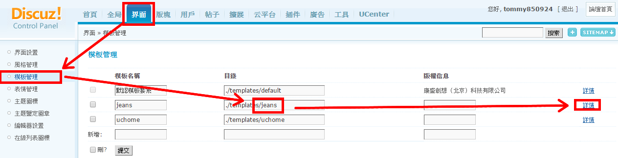

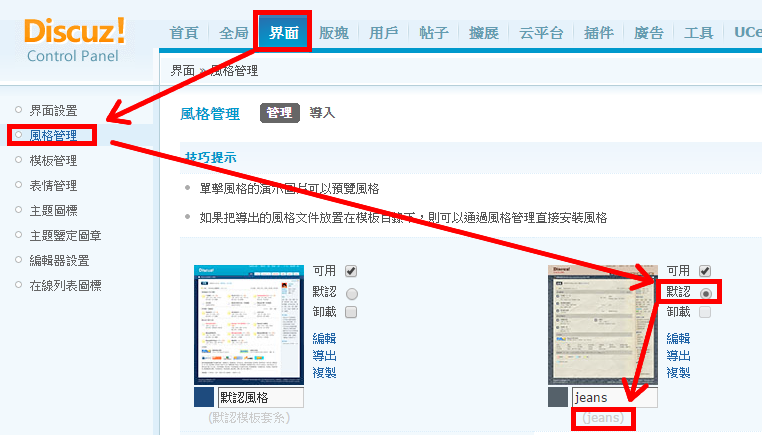

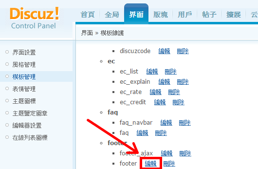

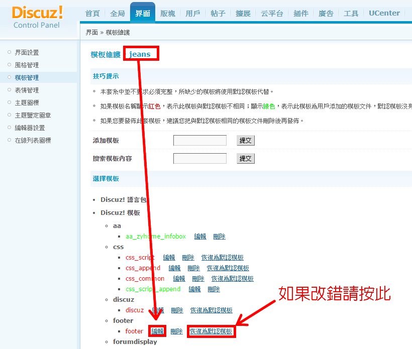

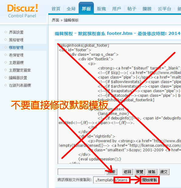

花個幾分鐘看一下教學吧!因為太多人模板死掉後就到處求救!
但那些人的共通點就是修改【默認模板套系】所以才會有這個問題!
以下教學告訴你怎麼在不備份模板的情況下也能還原模板~
廢話完畢~~開始正題

要看必须,一直没弄明白,总是修改默认模板,现在想增加其他可切换风格会严重错位,各种错位,
话说,将来还原了默认模板的话,风格1需要修改的模板是只要把对应的模板copy到风格模板里改就行了是么?
作者: IndianaJones    時間: 2015-7-20 13:45
明白了这回,下午把默认模板都还原回去头部和第三方,一般不同风格可以相互兼容吧?

回復 9# IndianaJones
    是的,如果風格資料夾有模板就不會去讀默認的!
作者: tommy850924    時間: 2015-7-20 14:27
回復 10# IndianaJones
    不一定,如果那代碼需要模板配合,還是要改,如果不用,當然OK~
