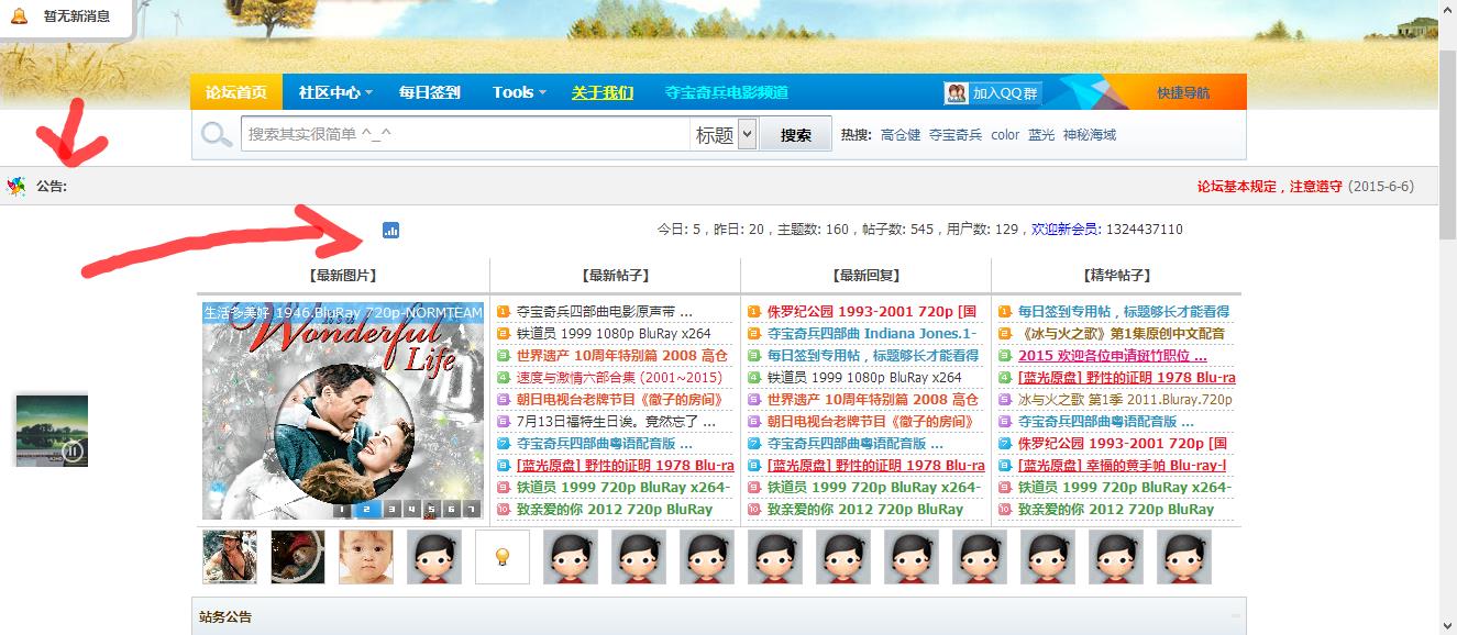

就是怎么把1放到2上面,谢谢啦
论坛地址:
http://indianajones.imotor.com/
还有个问题就是怎么设置让导航栏随着页面一起向下滚动?
圖片附件: 360截图20150713225737149.jpg (2015-7-13 23:00, 112.58 KB) / 下載次數 3487
http://www.xclub.tw/discuz/attachment.php?aid=65130&k=517290ce4d7b978f927f5f9ad5d679fc&t=1750454218&sid=2YNzoO
作者: qianyin    時間: 2015-7-13 23:37
看不到你的首页n格
导航栏试试这个,放在第三方
<style>#menu{position:fixed !important;}<style>

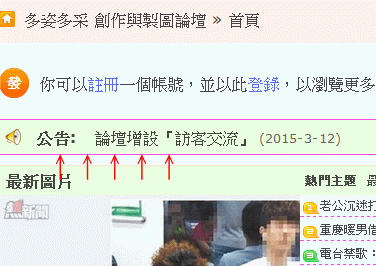

回復 8# IndianaJones
你不妨问问(缤纷色彩)会员、相信她乐意教你。
http://colorful.joinbbs.net/
