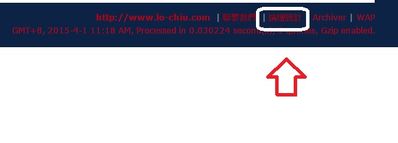

只有管理員/超級版主/版主看到?
圖片附件: A.jpg (2015-4-2 14:53, 17.69 KB) / 下載次數 1865

回復 1# 老趙..老趙
    步驟1.進入footer模板找到
  1.                                 <!--{if $allowviewstats}--><span class="pipe">|</span><a href="stats.php">{lang stats}</a><!--{/if}-->
步驟2.找到之後將該段代碼刪除
步驟3.提交更新緩存
