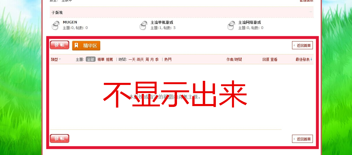

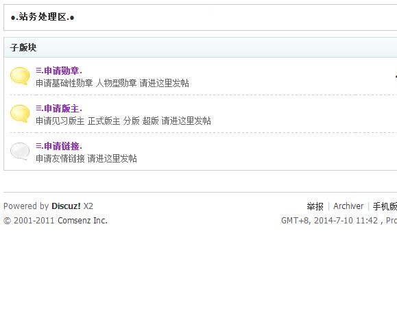

怎么样才能让版块只显示子版块,而不显示下面的
(324.07 KB)
2014-7-10 17:31
就像这样

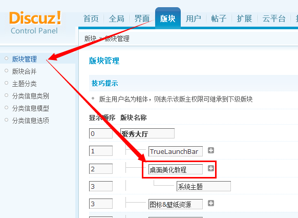

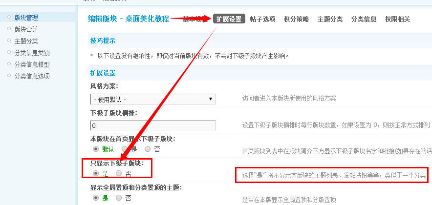

编辑上级板块,设置“只显示下级板块”即可
如图:
