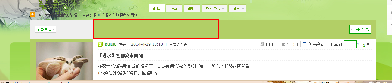

各位好
本人的坛子开了有一阵子了,期间在论坛修改风格过程中从这里的帖子中学到了很多,但是现在遇到一点问题,烦请各位帮忙解答
使用论坛原有的uchome风格模板制作论坛的新风格,其他都没问题,但是更换发帖、回帖按钮图片后论坛内一直无法显示
(131.43 KB)
2014-5-19 17:11
之前也在别的风格模板中制作过论坛的风格,参考的是如下的帖子教学,都可以正常显示替换后的发帖、回复按钮(教学帖
http://www.sclub.com.tw/discuz/v ... p;extra=&page=1
只有这次的不显示。因为不同的风格想要使用不同的配图,所以请问我应该修改uchome风格模板哪里的代码,来显示发帖、回复的按钮呢……
(2014-5-19 17:11, 131.43 KB) / 下載次數 1703

章鱼
2014-5-19 18:24
请提供你的论坛地址
knights23
2014-5-19 21:08
章鱼
http://knights23.utmall.com/index.php?styleid=51
在这里
pigeon
2014-5-19 21:36
章鱼出手,烦恼没有
knights23
2014-5-19 22:10
我我我我,删掉这个风格的css_append之后调整了一下,貌似好用了诶!!!
章鱼
2014-5-19 22:21
好了啊=,=那就没问题了
2014-5-20 11:02
若有其他問題歡迎再次提出
