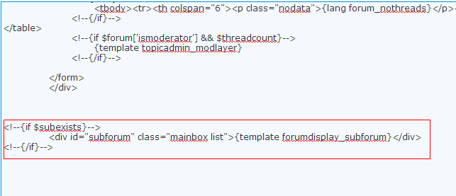

回復 1# Couvrir
编辑forumdisplay.htm模版找到
  1. <!--{if $subexists}-->
  2.                 <div id="subforum" class="mainbox list">{template forumdisplay_subforum}</div>
  3.                 <!--{/if}-->
将代码移动到
  1. <!--{if $forum['ismoderator'] && $threadcount}-->
  2.                                 {template topicadmin_modlayer}
  3.                         <!--{/if}-->
  4.                 </form>
  5.                 </div>
下边即可,如果找不到可以先搜索
如图

作者: Couvrir    時間: 2014-5-18 00:37
回復 3# 无界
    谢谢大大><
