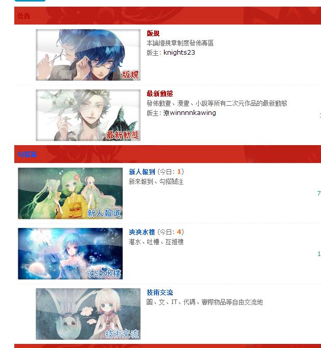

如图,首页的版块图标跟条形图之间有个微妙的距离差,之间用别的风格模板没发现这个情况,于是不清楚应该在哪里修改这个距离
特来求教

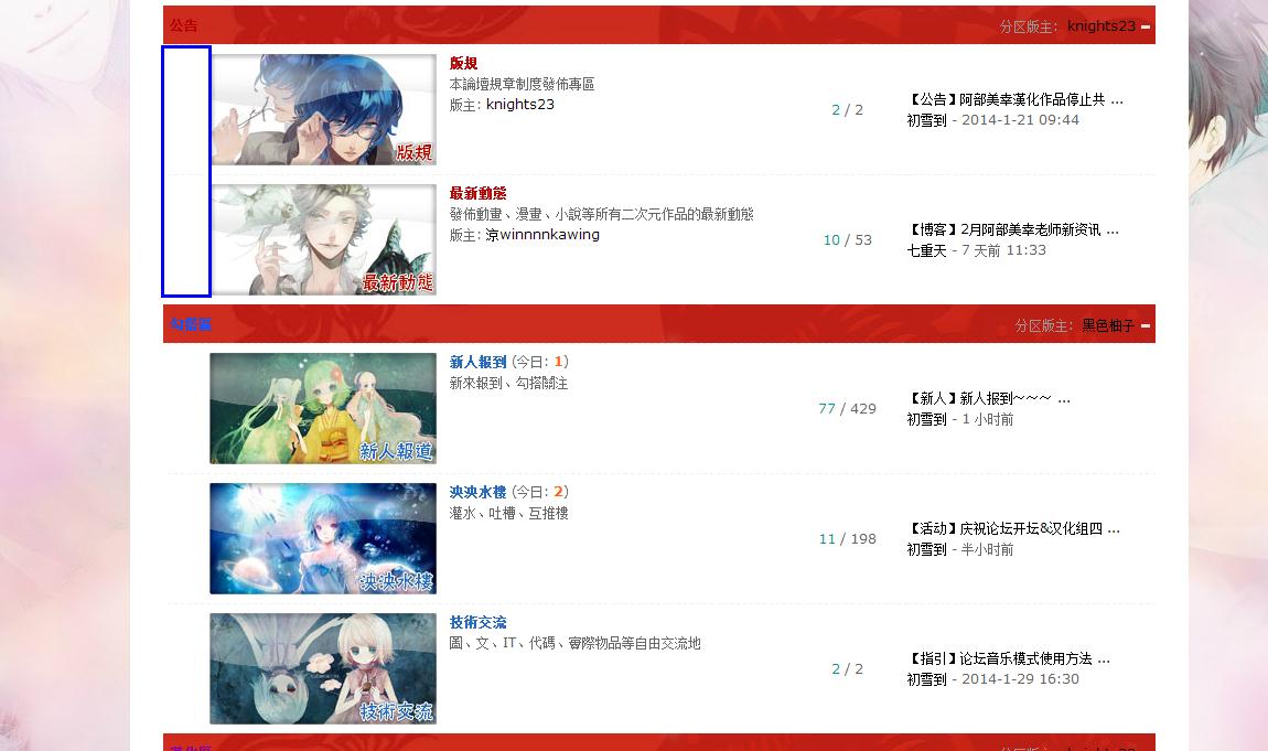

作者: Yenifer    時間: 2014-2-23 11:58
  1. <style>
  2. .list th.new {background: none scroll 0% 0% !important;padding-left: 10px !important;}.list th {background: none scroll 0% 0% !important;padding-left: 10px !important;}
  3. </style>
放在头部
10px  是距离,你自己调
作者: knights23    時間: 2014-2-23 14:33
回復 2# Yenifer
    其他风格模板没问题,只是其中一个有问题,放到头部的话,会不会所有的模板都被影响了呢
作者: Yenifer    時間: 2014-2-23 14:34
回復 3# knights23
    是的,可以放在该风格的正常字体里,代码如下
  1. ;}.list th.new {background: none scroll 0% 0% !important;padding-left: 10px !important;}.list th {background: none scroll 0% 0% !important;padding-left: 10px !important;}
作者: knights23    時間: 2014-2-23 14:56
回復 4# Yenifer
    填进去了,然后发现有新回复的版块图标的确位置改变了,但是其他的没变化╮(╯_╰)╭
切换了几个浏览器,貌似不是浏览器的显示问题啊

作者: 无界    時間: 2014-2-23 19:01
<style>.list th {padding-left: 0px !important;}</style>
放在三方

作者: knights23    時間: 2014-3-8 14:03
回復 7# 无界
    非常感谢!首页终于整齐了~
