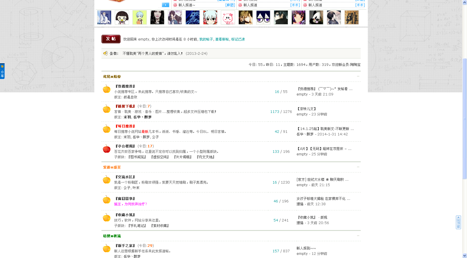

不是我说的那种。
而是在比如说"greenwall"这一款风格的图片都不变,就背景图片变。
怎么修改?
上传全部图片到一个空间里面?这种太麻烦了,引用有时候很慢。
有什么可以通过模板修改的方法吗?
圖片附件: QQ截图20140217224122.png (2014-2-17 23:47, 20.61 KB) / 下載次數 2865
http://www.xclub.tw/discuz/attachment.php?aid=27235&k=64760b8de0ee3df8d35ab64d397c8f50&t=1750550256&sid=YyZpBn

论坛按照你这么说的做了,但是只有上面有背景?下面背景空白的、、
圖片附件: QQ截图20140218195531.png (2014-2-18 19:55, 272.38 KB) / 下載次數 2610
http://www.xclub.tw/discuz/attachment.php?aid=27255&k=f97d69298b2afde63e9a0d2ab4927823&t=1750550256&sid=YyZpBn
作者: 无界    時間: 2014-2-18 21:08
回復 8# empty
    分为html和body两部分
可以分别设置背景,html,body{}这样写,上下使用同一背景。
解决就好。
