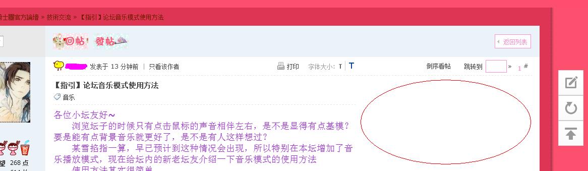

如题,在论坛使用一段时间之后,发现一些问题
1、论坛发帖的文字部分没有根据所选的模板不同自动调整长度,不知道后台应该在不同模板的什么地方更改
(55.63 KB)

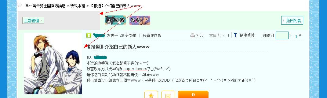

2014-1-29 17:12
2、有一款模板的边条错位了,小生找了半天也没找到这两个问题的解决方法,来这里求助,请大大们帮忙
(52.09 KB)
2014-1-29 17:12

qingchunwu
2014-1-29 17:21
问题1 在风格的高级编辑里调整阅读区域

无界
2014-1-29 21:44
.forumcontrol .modaction {width: 170px;}
调整width值

无界
2014-1-30 00:15
6#
knights23
css_script.htm模板

貌似好用诶,谢谢~
