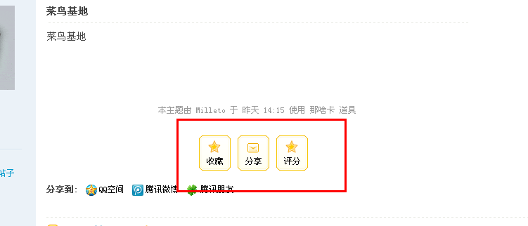

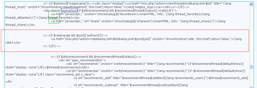

第一步:
后台--界面--模版管理--详情--viewthread_node(编辑)
搜索useraction(ctrl+f搜索)
在第二个a标签后面添加下面那段代码。如图:
  1. <!--{if $raterange && $post['authorid']}-->
  2. <a href="misc.php?action=rate&tid=$tid&pid=$post[pid]" onclick="showWindow('rate', this.href);return false;">{lang rate}</a>
  3. <!--{/if}-->
第二步
后台--界面--模版管理--详情--css_script(编辑)
把代码里面的width: 110px改成width: 165px
第三步:后台--工具--更新缓存
