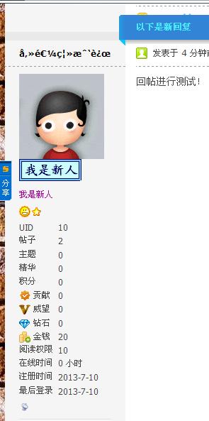

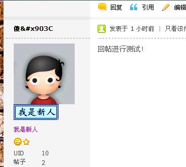

註冊的時候,是允許註冊為中文名的。如果幫用戶改中文名,用戶名就會為亂碼,但是UC顯示正常。除非改英文名,才不會亂嗎,這是怎麼回事、
幫用戶改名後,UC顯示正常:
到帖子里卻變成亂碼:

作者: sojh    時間: 2013-7-14 13:50
就是这么回事
你可以pm管大
或者这样:http://www.sclub.com.tw/discuz/viewthread.php?tid=20398(不过只能用uid或email登录

作者: gta-zygx    時間: 2013-7-14 14:26
回復 6# 章鱼
这个代码是不是太长不行啊。。

作者: xuan    時間: 2013-7-14 14:39
本帖最後由 xuan 於 2013-7-14 14:41 編輯
回復  sojh
    那个风险是危机到论坛,还是被改名的用户。还是被改名用户只能用uid登陆,但没有任何风 ...
gta-zygx 發表於 2013-7-14 14:07
    你好,又見面了(冒出
   改名其實非常簡單,
   一般來說改中文名一定要利用線上表單來幫助。 http://sclub.com.tw/?PUT=contactus
但英文名可以自行修改哦…
亂碼其實不會影響到論壇本身,但對於UID本身登入受影響哦…
假如堅持不找管大,後果自行負責喔!
1. http://tool.chinaz.com/Tools/UTF-8.aspx
中文轉成亂碼。但改名字請使用亂碼改顯示出來的才是中文,但是以後只能用UID登入。
2.去升級數據庫(務必備份),但自行搜尋。
