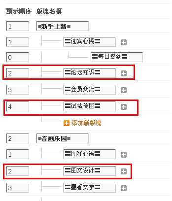

首页N格(缓存)调用的帖子选择范围,找到答案是
設置方法如下:請先到管理中心<插件<首頁N格(緩存)<設置<拉下找到"非顯版塊ID設置(主題)"<輸入不想被調用的版塊fid<提交OK。
请问版塊fid是什么?比如我有3个分区,每个区有3个版块。我不想调用1区的第2、4版块和2区的第2版块。如下图画红框的版块我不想调用,那非顯版塊ID設置成什么?
还有N格里的图片想调用网盘上传的是外链图片,想调用的话,添加地址应该怎么添加:比如图片地址是http://pic.filec2c.com/img/xgjxgj/d0c06c8a/   添加地址的那一部分? 不是想调用一张,而是所有论坛每个不同帖子里的网盘图片

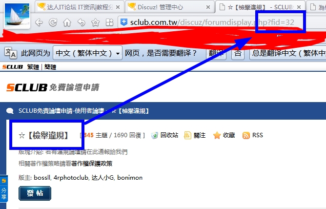

作者: 达人小G    時間: 2013-6-13 03:54
360软件小助手截图20130612155330.jpg 这个是FID
圖片附件: 360软件小助手截图20130612155330.jpg (2013-6-13 03:54, 171.93 KB) / 下載次數 1707
http://www.xclub.tw/discuz/attachment.php?aid=21182&k=17b6719fc12fdb5c75add2d3f2139724&t=1746144113&sid=i715W4
