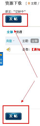

作者: kyh991    時間: 2013-5-31 12:56     標題: 每个版块都有2个发帖按钮,怎么隐藏或去掉一个?
每个版块都有2个按钮,哪位大神知道怎么去掉或者隐藏一个?谢谢!

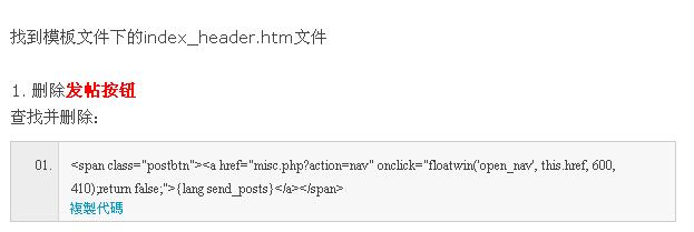

作者: kyh991    時間: 2013-6-1 07:48
也爬过网,找到这篇帖子,号称可以删除发帖按钮,可我进去后台一看,根本没有帖子指定要删除的代码,所以我无奈了。
教程地址:http://www.sclub.com.tw/discuz/v ... 6%E6%8C%89%E9%92%AE

作者: 无界    時間: 2013-6-2 09:39
打开forumdisplay.htm模板找到
  1. <span class="postbtn" id="newspecialtmp" onmouseover="$('newspecial').id = 'newspecialtmp';this.id = 'newspecial';showMenu({'ctrlid':this.id})"><a href="post.php?action=newthread&fid=$fid"{if !$forum['allowspecialonly']} onclick="showWindow('newthread', this.href);return false;"{/if}>{lang send_posts}</a></span>
删除即可
作者: kyh991    時間: 2013-6-2 10:25
回復 7# 无界
    感谢无界大侠的无私指导,方法完全有效,已去掉多余的按钮!
本贴问题已解决,版大请关闭。
