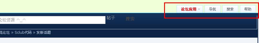

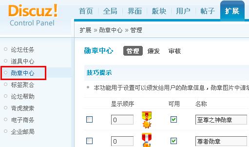

勋章中心本来有滴,而且能正常打开滴,今天弄无界大侠那个名人堂,忘记做过什么修改了,勋章中心跑路了,我赶紧到后台查看,它在啊,而且是已经启用的状态,为何在论坛页面调不出来啊???

可能某段代码把他隐藏了吧。

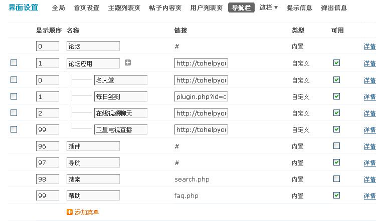

界面-界面设置-导航栏
看看插件有没有开启。。

按照你的说法去看来下,没有哦。。。是不是要自己创建个勋章中心的导航,才会出来?

pigeon
印象中。。。我好像只隐藏了“论坛”按钮,不会这玩意把我的勋章中心也弄没了吧?我删除代码看看。
kyh991
2013-5-28 13:52
pigeon
真是给大侠你猜对了。。。为啥隐藏“论坛”按钮,会把勋章中心也给隐藏的啊??
章鱼
2013-5-28 17:27
7#
kyh991
这和"论坛"按钮没有关系,是你把"插件"按钮关闭了所以所有插件的链接就都没了
