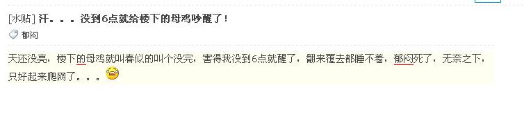

用B大的代码后,你会发现帖子内容很多图片很多都是叉叉的,因为B大的代码里面很多图片链接都挂了,我重新修改一番,现在可以正常使用了。
下面是成功修改后的截图
修改的位置还是不变:后台---界面---模板管理---详情---模板文件viewthread_node.htm

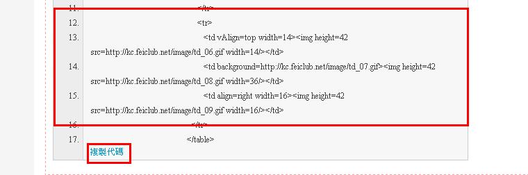

顺便说一句,为啥各位大大输入代码时候,里面有个框,而且可以复制代码,而我的就不能呢?

作者: xuan    時間: 2013-5-27 22:26
你是用什麼[code][/code#](#去掉)<------是出現這個嗎?

作者: xuan    時間: 2013-5-27 22:52
按高級模式,代碼旁邊

作者: kyh991    時間: 2013-5-27 23:07
本帖最後由 kyh991 於 2013-5-27 23:08 編輯
回復 8# xuan
不对哦。。。代码旁边只有引用和附件。。。
顺便说一下,我不是要引用别人的话,我只想。。。发布代码时候,像别人那样,列表下来,最后面还有个“复制代码”的按钮。。。

作者: 无界    時間: 2013-5-28 00:12
本帖最後由 无界 於 2013-5-28 00:13 編輯
回復  xuan
两个红框中间是什么呢?呵呵!就是这个呀“代码”
作者: kyh991    時間: 2013-5-28 00:18
回復 12# 无界
汗。。。原来是在代码里面输入啊。。。
给xuan误导了。。。他说在代码旁边。。。
作者: 章鱼    時間: 2013-5-28 07:29
[b]回復 [url=http://www.sclub.com.tw/discuz/redirect.php?goto=findpost&pid=169358&ptid=23140]7#[/url] [i]kyh991[/i] [/b]
发帖时输入[code]代码内容[/code]即可
