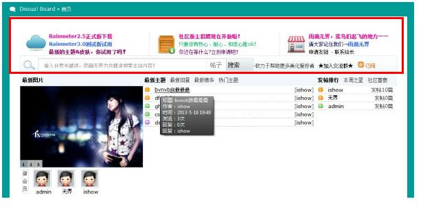

俺是个菜鸟,复制黏贴删除了NN次,总算知道怎么删除导航了,汗一个。。。大神莫笑!
(31.71 KB)
2013-5-24 10:06
需要去掉上图红圈中的“导航和订阅”的童鞋,请继续往下看。。。
请依次进入后台---界面---模板管理---详情---Discuz! 模板---discuz---编辑
查找“{eval request('我的首页调用_导航');}”,将之删除并提交即可,最后记得更新缓存数据。

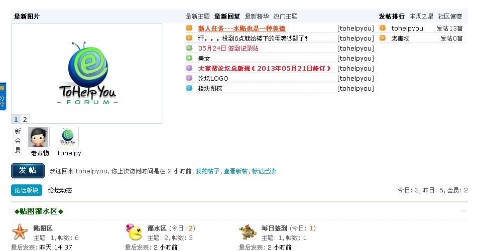

下面是我修改后的页面,虽然没有了首页搜索功能,但好歹无需天天告知会员不要点击导航。。。呼~~~

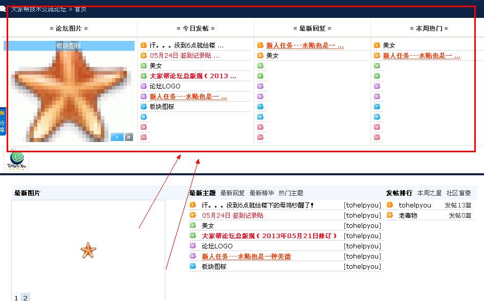

顺便请教无界大侠一个很菜鸟的问题。。。
因为我之前安装了系统N格缓存并启用,在导入无界大侠你的代码后,发现页面变成2个N格,很难看,所以我卸载了系统N格缓存,可是不知道为什么,更新后台后,论坛还是出现2个N格页面,请无界大侠指导一下,谢谢!

当初停用就好了,为什么要卸载呢?你去官方后台看看还能不能装,然后停用,如果装不了只能呼叫管理帮你弄了。
kyh991
2013-5-24 11:32
无界
啊。。。噢。。。郁闷。。。没想过这么多。。。看来要找管理员帮忙解决了,因为。。。刚才我看到我的论坛又变成“未开通”状态。。。晕死啊。。。。俺真是脑残,停用就行,干嘛要卸载。。。
