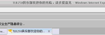

作者: 无界    時間: 2013-5-6 12:24     標題: 在浏览器顶部标题栏加个滚动欢迎词。
图片预览:
将代码加在第三方即可,欢迎词内容自己修改。
