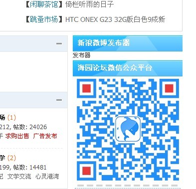

作者: ldzy    時間: 2013-4-19 09:43     標題: 想在侧边栏放一张永久的图片,求实现~!
本帖最後由 ldzy 於 2013-4-19 11:15 編輯
未命名.jpg 我想把我的微信二维码图片像图中那样放在首页侧边栏里,求大神实现~!
圖片附件: 未命名.jpg (2013-4-19 11:15, 51.07 KB) / 下載次數 1617
http://www.xclub.tw/discuz/attachment.php?aid=20165&k=2ca0e78f4a398f8de7ce7f359de6bb89&t=1750453655&sid=4lL1Gl
作者: 章鱼    時間: 2013-4-19 12:05
新建自由代码,内容:
  1. <img src="图片地址" />
然后把这个模块放到边栏里面
作者: ldzy    時間: 2013-4-19 16:35
谢谢章鱼老大~!但是,,宽高怎么改?再麻烦下`~!
作者: 章鱼    時間: 2013-4-19 21:01
回復 3# ldzy
方法1就是直接把图片做成合适的高度
方法2:把自由代码模块的内容改成
  1. <img src="图片地址" style="width:宽度px;height:高度px;" />
作者: ldzy    時間: 2013-4-20 11:49
非常感谢~!已经实现~!
作者: ldzy    時間: 2013-4-28 12:22
回復 4# 章鱼
一点一点改进
如果再给图片加上链接能实现吗?
作者: 章鱼    時間: 2013-4-28 16:50
回復 6# ldzy
  1. <a href="网址"><img src="图片地址" style="width:宽度px;height:高度px;" /></a>
作者: ldzy    時間: 2013-4-28 19:03
回復 7# 章鱼
我尽力想下一步还能怎么改进,到时通知你哦!~
