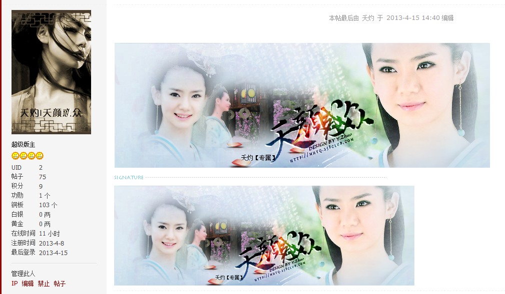

原图的尺寸当设置成签名档时,高度 宽度就自动给缩小嘞。于是 在哪里调签名档的尺寸额 不要缩小的 。。
如图
(119.72 KB)
2013-4-15 14:43
上面的是原尺寸750X250
设置成签名档后 就自动缩小成600X200
额 求助。。。。

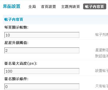

进入后台-界面-帖子内容页-簽名最大高度(px):

这个地方的我之前也设置了 设置的是300.可是前台显示的还是200.。。。。。。额。肿么回事

参考2楼 把簽名最大高度(1000px)试试

于是设置了10000PX,缓存也更新了。也不好使。。。。。。额
