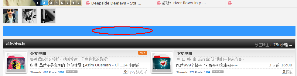

板块上方出现一块空白,截图是我选取的这块空白,不知道在什么地方调整,请各位大神赐教。。

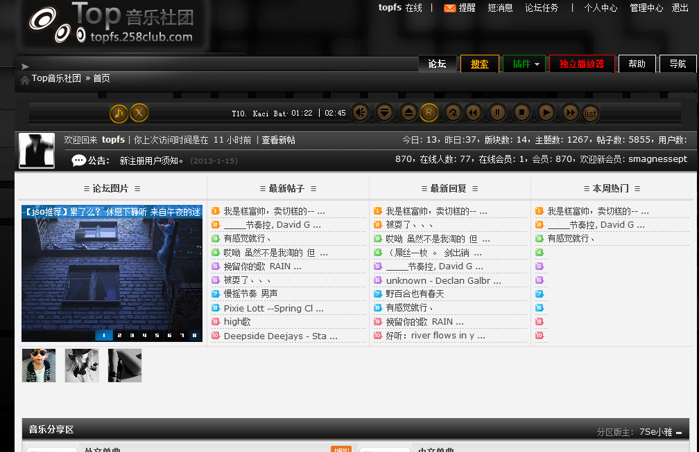

应该不是  我在给你看看我整个的首页~
没有首页多格的时候也是有一段空白  我加上以后也是有,上面的LOGO不是单独的图片,是和背景合并在一起的。。

作者: 510135412    時間: 2013-1-17 21:36
本帖最後由 510135412 於 2013-1-17 21:38 編輯
弄好了~~~~告诉大家一声。。
是去掉discuz.htm中代码
  1. {template xshow}
下方的
  1. $pluginhooks[index_hot]
  2. <div class="itemtitle s_clear">
  3.         <!--{if $indextype}-->
  4.                 {subtemplate index_navbar}
  5.         <!--{/if}-->
  6. </div>
但是我不知道这段代码是什么意思。。
