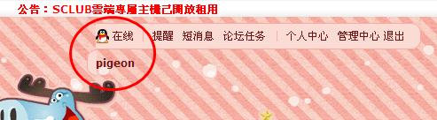

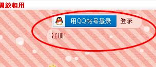

使用了圣诞风格,论坛的右上角出现错位,应该是模板问题,想请问一下高手,如何通过代码修改使这行能够放的下,不出现错位。

作者: pigeon    時間: 2012-12-25 09:53
对,主要是QQ的插件图片占用了空间,所以显示到下面了。我现在不想取消QQ插件,所以,想把显示的这一行的数值改大些,这样应该就可以装的下。所以想让大家帮忙看看应该在哪里修改数值。

回復 8# pigeon
  1. <script>if (discuz_uid==0){document.write("<style>#umenu{width:200px}</style>")}</script>
放在其他头部信息试试
作者: pigeon    時間: 2012-12-25 21:35
不行,没有效果,再怎么改呢?
作者: 章鱼    時間: 2012-12-26 10:44
本帖最後由 章鱼 於 2012-12-26 10:47 編輯
  1. <script>if (discuz_uid==0){a=200}else{a=600};document.write("<style>#umenu{width:"+a+"px}</style>")</script>
放在其他头部信息
作者: pigeon    時間: 2012-12-26 16:10
回復 11# 章鱼
    非常感谢,终于修复了。
