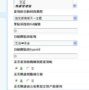

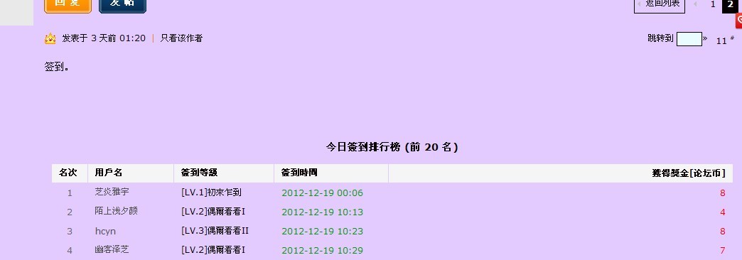

请问大大们,这是什么原因?
总是提示指定的帖子不存在或者在审核中
在指定的帖子里回复,也是有问题,不是在主楼,而在别的楼层,另外,后面没有跟帖。

作者: bonimon    時間: 2012-12-19 10:38
你的地址?

作者: liangweisee    時間: 2012-12-19 12:21
怎么看到单贴回复tid是0呢?
作者: bossll    時間: 2012-12-19 14:30
回復 5# hcyn
詳閱你述說是在調整設置出問題:
建議你先檢查,你自動開貼的板塊如[新人報到]或[每日簽到]是否選擇正確!
2:單貼回復的tid編號:默認是16
以上提供資訊參考!
作者: pigeon    時間: 2012-12-19 18:25
对,像bossll所说,你改成16就好了,我的也是16
作者: hcyn    時間: 2012-12-23 19:54
單貼回復的tid編號:默認是16
改了16了,还是没有新主题帖,还是说主题不存在或已被删除或正在审核

作者: bossll    時間: 2012-12-23 23:49
回復 12# hcyn
妳好!
詳閱妳論檀造成原因,你設置版快有錯誤!
建議正確應該是芝迷❤茶舍 >【芝迷簽到】版塊
以上提供參考!
作者: 章鱼    時間: 2012-12-24 10:45
回復 11# hcyn
要单贴回复的话你必须先新开一个帖子,否则系统不知道该回复在哪里
