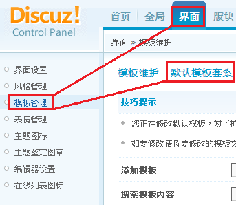

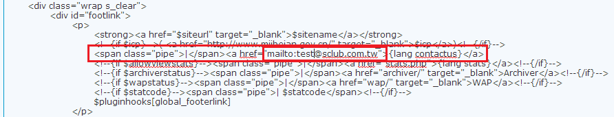

1.聯繫我們
修改方式:
管理中心>界面>模版管理>默認模板套系>編輯
找到footer>編輯
找到某段含有"mailto"的資料>將"$adminmail"修改為所需的mail即可

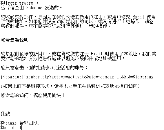

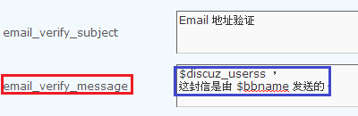

2.Email驗證信
修改方式:
找到emails>編輯
有個"email_venift_messages"即為Email驗證信件的內容值
Ctrl+A > Ctrl+C  >開啟記事本>貼上
編輯完成後再貼回即可
