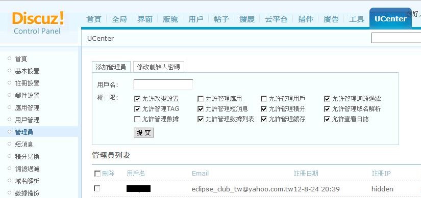

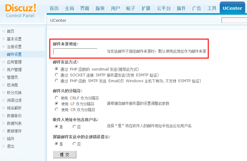

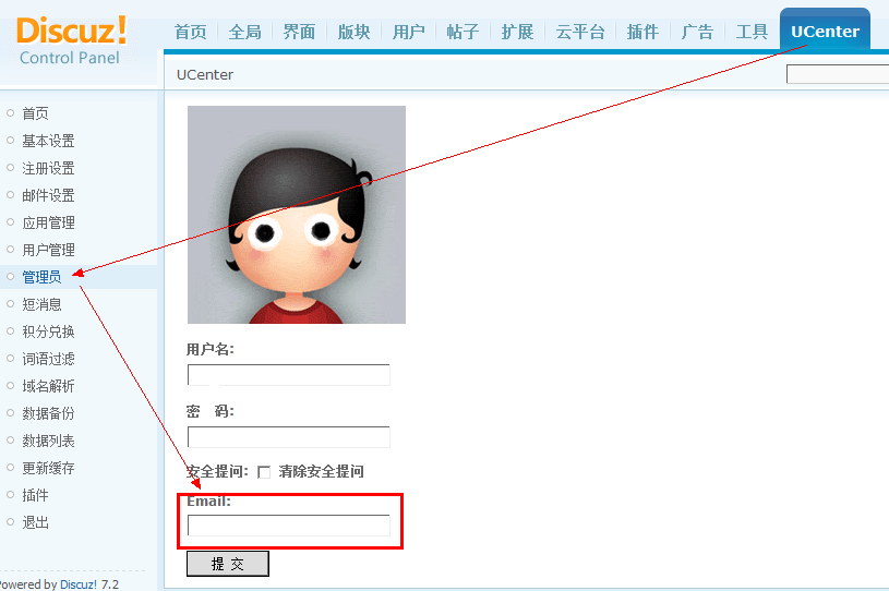

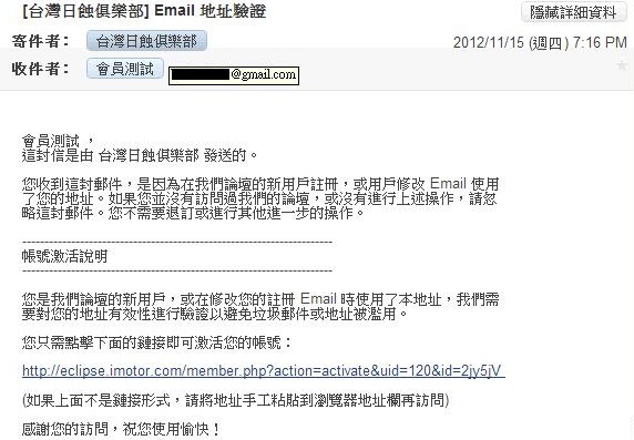

作者: benison868    時間: 2012-11-16 11:18
您好就如以下狀況:
A信箱 XXXXX@gmail.com = 創始信箱
B信箱 eclipse_club_tw@yahoo.com.tw = 我想改的信箱
已經把該改的地方都改成B信箱了(如圖1~2),
會員收到信,寄件者卻還是A信箱!!!!(如圖3)

作者: bossll    時間: 2012-11-16 11:29
回復 14# benison868
問您好就如以下狀況:
回應:請問這位站長 ,如上述說你將A信箱 XXXXX@gmail.com = 創始信箱修正
為b信箱eclipse_club_tw@yahoo.com.tw 之前是否有更新暫緩,然後在至你uc管理後台查看
是否設置正確呢?
一般來說,論壇可分2種郵件設置:1是對內論壇會員聯絡短訊息,2是對外聯絡信箱
不知道這位新手站長,是否有詳細,過郵件設置步驟說明呢?
