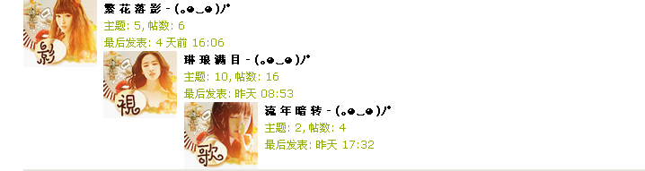

作者: 顾炎央    時間: 2012-8-4 01:20     標題: 横版图标显示不正常。
本帖最後由 顾炎央 於 2012-8-7 17:30 編輯
如图 代码按照蓝氏论坛的方法修改后成了这样 修改之前不显示图标。
圖片附件: QQ截图20120804012117.png (2012-8-4 01:20, 47.03 KB) / 下載次數 2944

作者: bossll    時間: 2012-8-4 13:02
回復 1# 顾炎央
妳是否參考此篇文章呢?
http://www.sclub.com.tw/discuz/v ... id=15089&page=1
妳有安照版主方式修改嘛?
作者: 顾炎央    時間: 2012-8-4 16:35
回復 2# bossll
就是按照这篇文章来修改的,但是不知道为什么出现这样的情况
作者: 章鱼    時間: 2012-8-4 18:00
图片过大无误

作者: 顾炎央    時間: 2012-8-4 20:31
回復 5# 章鱼
可是章鱼大大我把图片缩到50*50它就变成竖排显示的了!TUT
作者: 章鱼    時間: 2012-8-4 20:54
回復 6# 顾炎央
呃…你除了图标以外还搞了什么代码?

作者: 顾炎央    時間: 2012-8-5 17:00
回復 7# 章鱼
反正那个VXXXXX_node里面没有用过其他的代码了╮(╯_╰)╭
作者: bossll    時間: 2012-8-6 14:19
回復 3# 顾炎央
可否po你修正後問題圖片上來呢?
照版主教學應沒有問題?
另外建議你修正你版快圖標不要太小否則會不正常!
最後是版塊圖片設置70*70剛好
作者: bossll    時間: 2012-8-6 14:26
本帖最後由 bossll 於 2012-8-6 14:27 編輯
不知道你如何修正版主po文章:
正確是要你至templates/discuz.htm模版
查找:<th width="$cat[forumcolwidth]"{$forum[folder]}>
$forum[folder]}在這後面>加入$forum[icon]代碼
最後提交在預是否正確
但記得要修改模版一定要備份否則就論壇異常現象發生了
作者: 顾炎央    時間: 2012-8-7 07:32
回復 10# bossll
已解决,吧图标换成70*70的就可以了,谢谢~!
