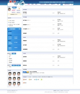

    模板制作前请将你的界面设计好,并制作成html+CSS的格式。这里我就以大魔王的“蓝色经典”作为样版(知识共享,希望大魔王不要介意,如有侵权,请及时通知我)。效果图如下:
[attach]7033[/attach]
(图1)

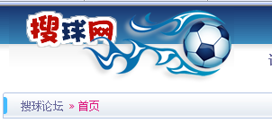

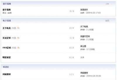

Heaer.htm对应的是:
(图2)

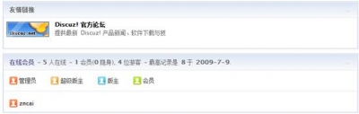

Footer.htm对应的是:
(图3)
剩下的就是discuz.htm文件显示的了。
当然你要将首页显示的效果就制作成一个文件模板也是可以的,这里之所以分开,是因为header.htm和footer.hmt文件通常还会被其它的模版文件引用。也就是说,其它的页面(比如发贴的页面)的头部、底部与首页的头部、底部完全一样,分开来写就可以达到重复利用,减少劳动的效果。

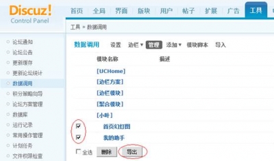

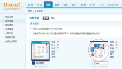

(1)        进入论坛点击 “系统设置 ——> 界面——> 模板管理”, 在新增模板后填入模板名称,模板文件所在目录,板权信息然后提交即可!如图4:
(图4)
(2)        在“界面——> 风格管理” 中,在新增界面风格后填入方案名称“test”然后提交即可!

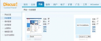

(3)        提交方案名称后,您就可以在界面风格中看到您所定义的新的风格方案。如下图:
(图5)
注意上面用红色圆圈圈起来的那幅模版预览图,你的是不是没有显示出来?这需要将你的首页的效果图做成110x120并命名为preview.jpg,将这图片放到test目录下就可以了。到此,一套新的风格模板方案就添加到模板库里了,但还不是我们需要的最终效果,接下来要对模板文件继续进行
调整,以达到想要的最终效果

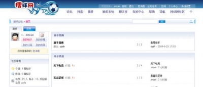

填写好后,点击“提交”,更新一下缓存,浏览论坛首页出现下图:
(图7)

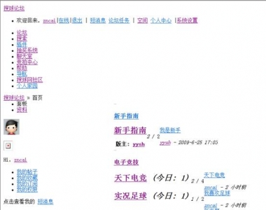

呵呵,有内容出来了,可是排版上却变得乱七八糟了,这是因为还没有引入CSS文件。这时将原来设计好的CSS文件放到你模板目录下(templates/test),并将它重命名为“css_append.htm”(注意:改后的文件名是css_append,后缀名是htm)。接着打开header.htm文件,找到你引入CSS文件的语句,这会因为引入的语句不同而不同,我这里是<style type="text/css">@import url(css/style.css);</style>将这个替换为:
$rsshead
$extrahead
{subtemplate css_script}
这样就可以将你的CSS文件引入了。进入后台更新一下缓存,现在的效果图如下:
(图8)

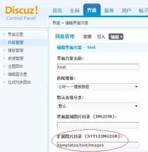

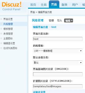

{STYLEIMGDIR}实际上是discuz的一个变量,当模板被解释时,就会用一个值来替换这个变量,这个变量的值可以在后台设置。进入后台后点击“界面——> 风格管理”出现下图:
(图9)
找到你正在制作的test风格,点击“编辑”按钮,出现下图:
(图10)
看到了吧,当模板被解释时,就会用上面所填的路径来替换这个变量。

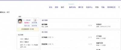

好了,现在更新缓存再看一下效果:
(图11)
哈哈,和原来设计的效果图一样了,是否有一种成功的喜悦?虽然,到这里已经迈出了成功的一步,但革命尚未成功,同志仍需努力!现在制作的模版是静态的,也就是说就算你发贴了,里面的内容也不会改变的,甚至你点个连接都会出错的。

1、        导航条
(图16)
<div class="left"><a href="index.php">搜球论坛</a> » 首页</div>
“搜球论坛”和“首页”分别用“$bbname”和“{lang home}”代替。
2、        版块列表
(图17)
数据调用就不能像之前那样简单地从默认模版那里拷贝、粘贴就可以了。这需要利
圖片附件: 0908022035f597ead0ecac5b41.jpg.thumb.jpg (2012-6-24 06:29, 10.51 KB) / 下載次數 7286

<div class="mainbox list">
        <span class="headactions">小叶
         <img id="category_1_img" src="images/default/collapsed_no.gif" title="收起/展开" alt="收起/展开" />  </span>
         <h3><a href="index.php?gid=1">新手指南</a></h3>
         <table id="category_1" summary="category1" cellspacing="0" cellpadding="0" style="">
                <tbody id="forum15">
                 <tr>
                        <th>
                                <div class="left">
                                  <h2><a href="forumdisplay.php?fid=15" >新手指南</a></h2>
                                  <p>版主:
<a class="notabs" href="space.php?username=yysh">yysh</a></p>
                </div>
                        </th>
                        <td class="forumnums"><em>2</em> / 2</td>
                        <td class="forumlast">
              <p><a href="redirect.php?tid=2&goto=lastpost#lastpost">我是新手</a></p>
                          <cite><a href="space.php?username=yysh">yysh</a> - 2009-6-25 17:03</cite>
                        </td>
                 </tr>
                </tbody>
         </table>
</div>
上面只列出了“新手指南”区块的代码,其它区块雷同就不再列出了。

上面这段代码便可以罗列出区块和版块,但该如何加入到我们制作的模块中呢?首先将你设计的显示版块列表的那些代码全部清空,然后将上面这段添加到相应的位置。这样就可以将版块列表显示出来了,但很有可能显示的内容是乱七八糟的。这是因为,你加入这段代码的CSS类名和你原来的不一样了,这就需要你在css_append.htm文件里重新定义CSS,以达到你想要的效果。当然你可以发现上面这段代码有些地方使用变量来作为CSS类名了,这是为了能够在后台控制显示的样式。为了简单,这里暂不细究,你只要将这些重新命名,在css_append.htm文件里定义就行了。
3、        友情链接和在线会员
(图18)
显示这两块的实现代码也不少,这里不再列出来分析了,因为如果你能将上面的版块列表弄明白,这两块也就自然自知怎样处理了。

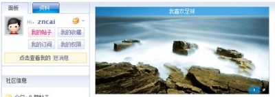

4、        数据调用
数据调用就不能像之前那样简单地从默认模版那里拷贝、粘贴就可以了。这需要利用后台才行。在开始之前先看一下,我们要实现的效果
(图19)

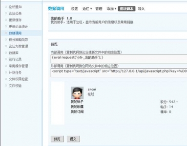

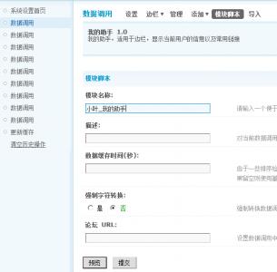

这里显示的内容是调用了“我的助手”(“我的助手”属于模块脚本,而模块脚本为数据调用模块的一种扩展,适用于懂得书写 PHP 程序的程序员)。登陆后台“工具数据调用模块脚本”,这里显示了所在的模块脚本。点击“我的助手”后面的“添加”出现下图,
(图20)
“模块名称”为必填项,其它的可以不填。点击“预览”按钮,出现下图:
(图21)
圖片附件: 0908022035e325a5d8132304b2.jpg.thumb.jpg (2012-6-24 06:35, 27 KB) / 下載次數 7276
http://www.xclub.tw/discuz/attachment.php?aid=7068&k=54aa8a5e83c16cc0fa9734074b213767&t=1761842884&sid=W3Zpf9
圖片附件: 0908022035c9e35f4d462265e1.png (2012-6-24 06:35, 9.16 KB) / 下載次數 6815
http://www.xclub.tw/discuz/attachment.php?aid=7069&k=70349e5349fb5ada91439b91e7471501&t=1761842884&sid=W3Zpf9
圖片附件: 0908022035d99b8274c8c8d742.png.thumb.jpg (2012-6-24 06:35, 12.29 KB) / 下載次數 7305
http://www.xclub.tw/discuz/attachment.php?aid=7070&k=e7825ac4049f479e0a0ab5187af6f34b&t=1761842884&sid=W3Zpf9
圖片附件: 090802203519c00f6587bf0dac.jpg.thumb.jpg (2012-6-24 06:35, 61.49 KB) / 下載次數 7281
http://www.xclub.tw/discuz/attachment.php?aid=7071&k=756319a077250eaa5ae882ac45cfdac2&t=1761842884&sid=W3Zpf9
作者: lzlt    時間: 2012-6-24 06:36
本帖最後由 lzlt 於 2012-6-24 06:39 編輯
将“{eval request('小叶_我的助手');}”这句拷贝下来,并按“提交”按钮;接着用“{eval request('小叶_我的助手');}”这句替换相应的代码。更新一下缓存再浏览主页,这时会发现,显示的内容和格式与想要的结果不一样。这是因为模块脚本也用它自己的模版,像“我的助手”的模块脚本为“include/request/assistant.inc.php”文件,如果当前模版文件夹中有request_assistant.htm文件,则“我的助手”使用当前的request_assistant.htm文件作为模版,否则使用默认模版文件夹“templates/default/”目录下的request_assistant.htm文件作为模版。所以,如果你要实现你自己想要的形式就要将默认模版文件夹“templates/default/”目录下的request_assistant.htm文件复制到当前模版文件夹中,并作相应的修改才行。如果要图10的效果,可以参考大魔王的“蓝色经典”模版中的request_assistant.htm文件,值得注意的是,这个的CSS样式同样要在css_append.htm文件中定义。
下面教大家另一种非模块脚本数据调用,这种调用包括:主题列表、版块列表、主题附件等等。很多人喜欢在首页将贴中的图片以幻灯片的形式来显示,这属于主题附件调用,下面就以这种调用来演示非模块脚本的数据调用。先看一下,要实现的效果:
(图22)

那么点击“预览”按钮的时候并不会看到想要的那种效果,但在浏览主页的时候,显示却是正常的。出现这种情况是因为,预览的时候以下这些代码:
[node]
<li title=img>{imgfile}
<li title=link>{link}
<li title=subject>{subject}
[/node]
并不构成一个整体,当然看不到想要的效果;但在浏览主页的时候,这些代码却与主页的上下文构成了一个完整的幻灯图片显示。所以为了专业,这里建议大家在填写数据调用代码的时候最好是结构完整的。
到此,如果你能将上面的全部弄明白,那么制作一套模版就不成什么问题了,虽然这里只是演示了首页的模版制作,但其它的页面模版制作是一样的。最后,教大家怎样发布自己制作的模版。我就以现在的test这套来演示,虽然这只是首页的模版,但discuz!发现你的模版文件夹里没有其它相应的模版文件时,就会自动的调用默认模版文件夹“templates/default/”下的文件,所以并不影响使用。登陆后台“界面风格管理”找到你制作的风格包:
(图23)
点击“导出”会弹出一个保存文件的对话,将这文件保存到你的模版文件目录下(必须是模版文件的根目录)。接着将数据调用的信息导出,“工具数据调用”,如下图将你要导出的全部选上
(图24)
点击“导出”保存文件,这个文件不一定要保存到模板的根目录。到此,模版的制作算是完成了,安装的时候,第一个导出的文件只要在模板的test目录就可以了,第二个导出的文件就要在后台“工具数据调用导入”将它导入。
