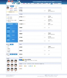

大家好,欢迎来到我的教程中,由于教程内容过多,图片也很多上传太麻烦,我自己以前在http://88uu.joinbbs.net/viewthread.php?tid=21&page=1&extra=#pid24变好了,可以进去看一下图片内容。看下图: 0908022034e627510c1345a379.jpg.thumb.jpg ,图片太多给个预览图

    模板制作前请将你的界面设计好,并制作成html+CSS的格式。这里我就以大魔王的“蓝色经典”作为样版(知识共享,希望大魔王不要介意,如有侵权,请及时通知我)。效果图如下:
                  (图1)

discuz!论坛的页面通常是几个模板文件共同作用下达到的效果,如图1就是header.htm+discus.htm+footer.htm这三个文件共同作用的效果。

圖片附件: 0908022034e627510c1345a379.jpg.thumb.jpg (2012-6-11 20:39, 49.02 KB) / 下載次數 1996
