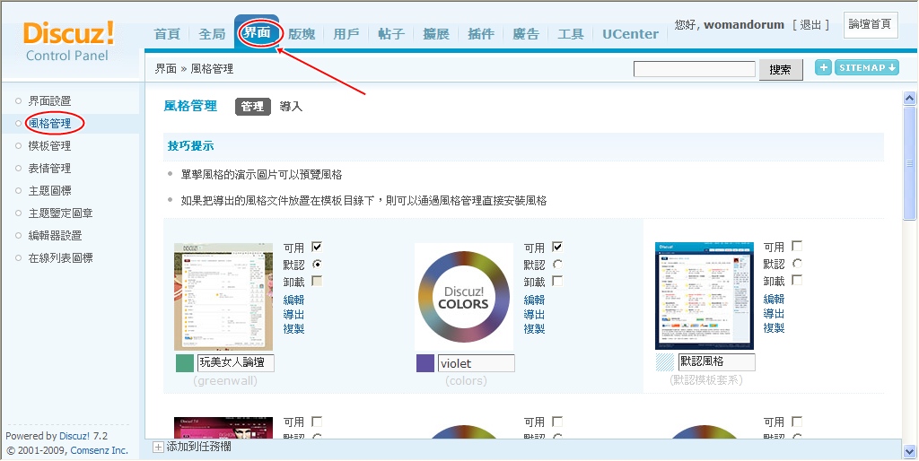

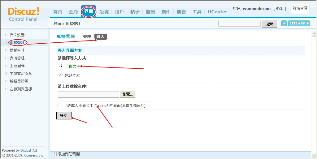

二風格導入配色文件文件導入方式有兩種,一種是上傳文本,一種是粘貼文本。兩者的效果是一樣的,數據來源也是一樣的。以上傳為例,點擊瀏覽,然後在電腦中查找下載下來的風格配色文件,此特別註意dz7.2版本如圖所示:

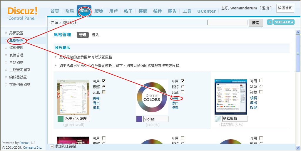

三:風格導入配色文件完成後在來就是編輯自己風格.如下所示:

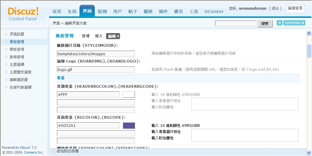

四:論壇LOGO 編輯如圖所示:

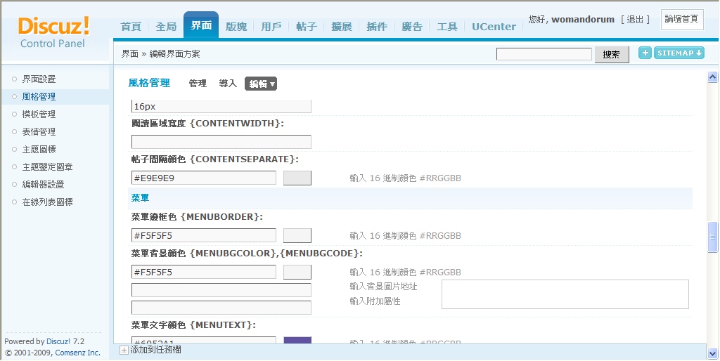

五:頭背景.頁面背景.圖片及菜單顏色調整如下:
六:請各位站長先將論壇版塊圖標,可以選擇自訂或是首先將圖標上傳到自己的論壇,複製圖片地址
進入後臺——界面——板塊管理——找到需要使用圖標的板塊,點擊——編輯
然後把圖片的地址粘貼到“版塊圖標”一欄中此版塊圖片設置本人就不在這裡描述了!
