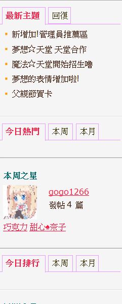

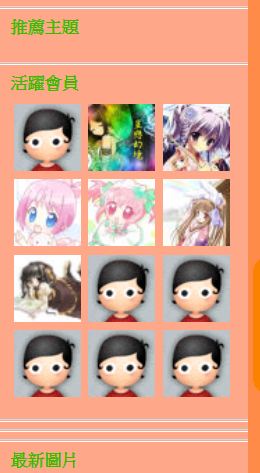

請問邊欄的背景顏色如何更換?
{:7_259:}
如圖:
原本是這樣{:5_148:} :
要怎麼變這樣{:7_230:}(背景色更換):

后台-界面-风格管理,你使用的风格,点编辑,切换到高级编辑,找到【側邊背景圖 {SIDEBGCOLOR},{SIDEBGCODE}:】,就可以随便更换了。

沒用?更新緩存後也沒用

    风格管理里面 找到 侧边背景,修改里面的颜色代码即可.
比如:白色: #ffffff 黑色:#000000等等.
直接留空就是无背景色,自己试试吧

   刚去亲的网址看了一下,是你用的模板的问题!
你到模板管理,找到 css_common 点击后面的编辑.,
然后找到:
.with_side {background:url(.....) ;} 将图片地址删除.
或者直接将一下代码放在最底下.
  1. .with_side {background-image:none;}
