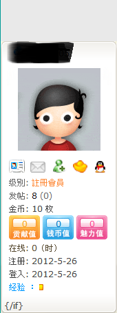

不行啊,搞的框显示不全,还有一些代码漏出来了!
尘封的记忆
2012-6-2 09:47
(47.51 KB)
2012-6-2 09:46
(800 Bytes)
2012-6-2 09:46
看到没有还有的代码都漏出来了!怎么回事啊,我都是一步一步的搞的,怎么还会这样呢!

你的安裝方法可以讓我看一下嗎?
尘封的记忆
2012-6-2 10:00
可以啊
我就是按照这样安装的呀!
1.解压附件,得到两个文件夹,分别为:show.htm 、 viewthread_node.htm
2.进入后台--》界面--》模板管理--》选择要修改的风格:详情。
3.在添加模板框里输入:show,提交。
4.编辑show,将附件show的代码复制到新建模板show里,提交。
5.编辑:viewthread_node,将viewthread_node的代码全部清空,再将新的viewthread_node代码复制进去,提交。
6.后台---》工具---更新缓存

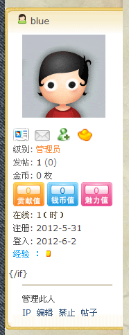

不過有些論壇也是這樣..
(24.97 KB)
2012-6-2 10:22
(2012-6-2 10:22, 24.97 KB) / 下載次數 1796
http://www.xclub.tw/discuz/attachment.php?aid=4765&k=792dc65186d2c6b729a1cfd6477581cc&t=1746859978&sid=in4o2N
2012-6-2 10:29
您好,
很容易,去你修改的模板里查找你添加了那段代码下面看有没有 {/if}这个段字,如果有请移除。
因为这个代码是多余的。
如有需要请将论坛网址,账户和密码PM给我。

詳閱上述說問題出在你設置放的位置錯誤才導致異常!
我一看就知道你問題出在那理,建議你在詳細查看之前步驟是否有問題?
