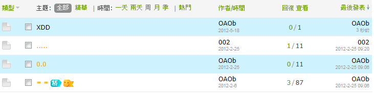

效果: 效果圖.png
圖片附件: 效果圖.png (2012-5-18 18:29, 11.53 KB) / 下載次數 11318

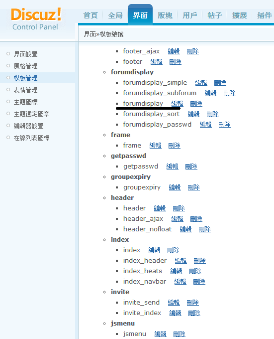

作者: 0857    時間: 2012-5-20 17:51
回復 13# 凌羽
編輯這個
圖片附件: 0.0.png (2012-5-20 17:51, 33.8 KB) / 下載次數 6310
http://www.xclub.tw/discuz/attachment.php?aid=3732&k=51a2c5ea077498329ade1b10e1eef3fe&t=1782116852&sid=0dh7Z0
作者: 凌羽    時間: 2012-5-20 17:55
回復 14# 0857
    哦原来~
谢谢你哦~

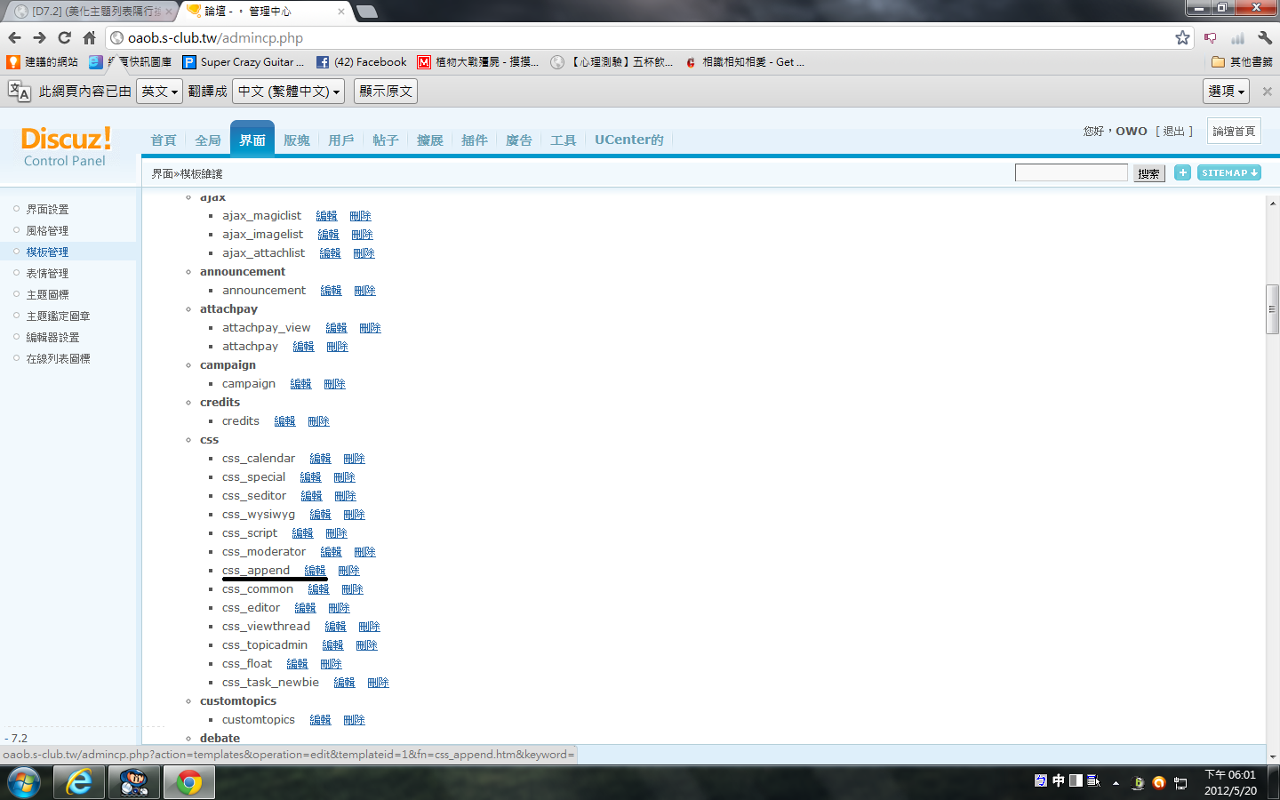

作者: 凌羽    時間: 2012-5-20 17:58
回復 16# 0857
    templates/default/css_append.htm
又是哪一个?对不起。。
我是初学者。。
作者: 0857    時間: 2012-5-20 18:02
回復 17# 凌羽
沒關係拉,摸熟了就知道了。
圖片附件: 未命名.png (2012-5-20 18:02, 193.27 KB) / 下載次數 5933
http://www.xclub.tw/discuz/attachment.php?aid=3733&k=d2fb8600a877edf115dae551001008f3&t=1782116852&sid=0dh7Z0
作者: 凌羽    時間: 2012-5-20 18:07
回復 18# 0857
    O(∩_∩)O谢谢

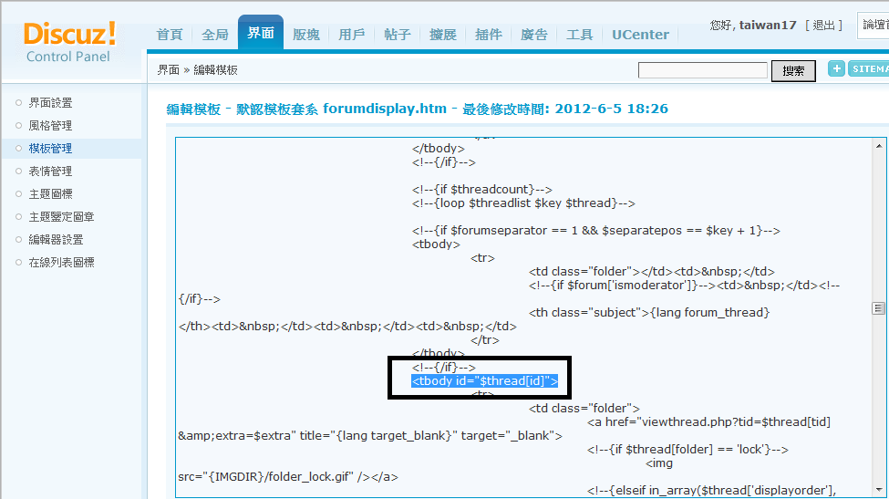

作者: 0857    時間: 2012-6-2 08:44
回復 54# xp5203
回復 62# hexiaobinfry
請編輯黑線上面那條。
圖片附件: 未命名.png (2012-6-2 08:44, 20 KB) / 下載次數 6712
http://www.xclub.tw/discuz/attachment.php?aid=4760&k=968fc88c99efd073fdea10f2ea3d9aa6&t=1782116852&sid=0dh7Z0

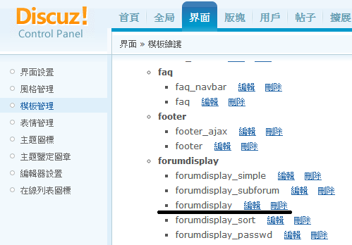

作者: 0857    時間: 2012-6-8 22:56
回復 74# 丸纸酱~啾
回復 76# hexiaobinfry
可是我的有找到耶OAO"
圖片附件: 未命名.png (2012-6-8 22:55, 44.97 KB) / 下載次數 7026
http://www.xclub.tw/discuz/attachment.php?aid=5201&k=b1fa08926e4d2a3eb5e5c10477867d31&t=1782116852&sid=0dh7Z0
